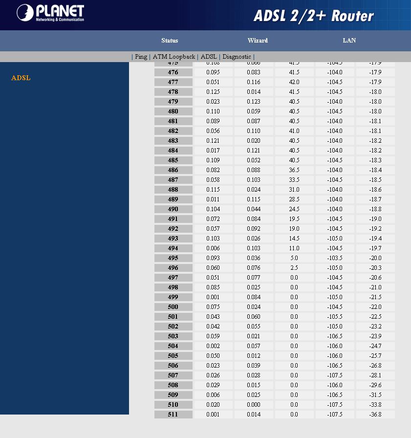

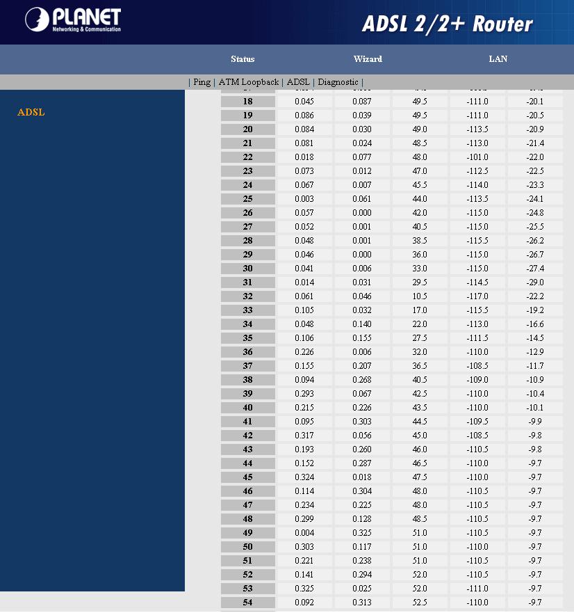

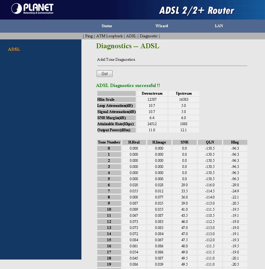

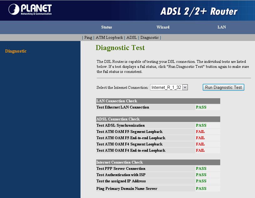

вот после теста Go
Просмотры: 999
ID:	4992   Нажмите на изображение для увеличения
Просмотры: 970
ID:	4993   Нажмите на изображение для увеличения
Просмотры: 994
ID:	4994   Нажмите на изображение для увеличения
Просмотры: 1012
Тип файла: txt asdgfhhj.txt (17.4 Кб, 2867 просмотров)
 07.03.2011, 18:28
  ПАМА ПАМА вне форума
Ответов: 25
Регистрация: 05.03.2011
Спасибо:5/3
Не понравилось:0/1

160 0.230 0.255 49.5 -107.0 -9.3
161 0.310 0.143 49.0 -107.0 -9.3
162 0.045 0.337 48.0 -107.0 -9.3
163 0.335 0.055 48.5 -106.5 -9.4
164 0.150 0.302 48.0 -106.5 -9.4
165 0.244 0.231 47.0 -106.5 -9.4
166 0.292 0.165 47.5 -105.5 -9.5
167 0.071 0.327 48.0 -106.5 -9.5
168 0.332 0.028 48.0 -106.5 -9.5
169 0.124 0.310 48.0 -106.0 -9.5
170 0.259 0.210 46.5 -106.5 -9.5
171 0.276 0.185 47.5 -106.0 -9.5
172 0.095 0.318 47.5 -105.5 -9.6
173 0.333 0.002 46.5 -105.0 -9.5
174 0.100 0.317 46.5 -105.5 -9.5
175 0.273 0.190 47.5 -105.5 -9.5
176 0.262 0.206 47.0 -105.5 -9.5
177 0.119 0.313 47.0 -105.5 -9.5
178 0.335 0.020 46.0 -105.0 -9.5
179 0.080 0.327 47.5 -105.0 -9.4
180 0.289 0.173 47.0 -105.0 -9.4
181 0.254 0.225 46.0 -105.0 -9.4
182 0.140 0.310 47.0 -104.5 -9.4
183 0.340 0.041 46.0 -104.0 -9.3
184 0.063 0.338 43.5 -103.0 -9.3
185 0.305 0.162 43.0 -102.5 -9.2
186 0.248 0.244 44.5 -104.0 -9.2
187 0.158 0.311 46.0 -104.0 -9.1
188 0.346 0.057 45.5 -104.5 -9.1
189 0.050 0.350 45.0 -103.5 -9.0
190 0.320 0.155 46.0 -104.5 -9.0
191 0.245 0.260 46.5 -103.0 -8.9
192 0.174 0.314 46.5 -104.5 -8.9
193 0.354 0.070 45.5 -104.0 -8.8
194 0.040 0.361 47.0 -105.0 -8.8
195 0.333 0.149 46.0 -103.5 -8.7
196 0.244 0.273 47.0 -104.0 -8.7
197 0.186 0.318 47.0 -105.0 -8.7
198 0.361 0.081 47.0 -104.0 -8.6
199 0.033 0.370 47.0 -103.5 -8.6
200 0.343 0.144 47.0 -104.0 -8.6
201 0.242 0.284 47.5 -104.5 -8.5
202 0.196 0.318 47.0 -104.5 -8.5
203 0.364 0.090 47.0 -103.5 -8.5
204 0.023 0.375 48.0 -104.5 -8.5
205 0.349 0.137 47.5 -104.5 -8.5
206 0.237 0.292 47.0 -104.5 -8.5
207 0.206 0.314 47.5 -104.5 -8.5
208 0.361 0.101 47.5 -103.5 -8.5
209 0.012 0.374 49.0 -104.5 -8.5
210 0.353 0.124 49.0 -104.5 -8.5
211 0.225 0.298 48.0 -104.5 -8.5
212 0.217 0.304 49.5 -105.5 -8.5
213 0.354 0.115 49.0 -105.0 -8.6
214 0.004 0.372 49.5 -105.0 -8.6
215 0.355 0.107 49.0 -104.5 -8.6
216 0.208 0.306 49.0 -104.5 -8.6
217 0.230 0.288 50.0 -105.0 -8.6
218 0.342 0.132 49.5 -106.0 -8.7
219 0.025 0.366 48.5 -105.0 -8.7
220 0.356 0.083 48.0 -104.5 -8.7
221 0.184 0.315 45.5 -103.5 -8.7
222 0.245 0.268 45.5 -103.0 -8.8
223 0.328 0.154 47.0 -104.5 -8.8
224 0.051 0.358 49.0 -105.5 -8.8
225 0.357 0.055 48.5 -105.0 -8.8
226 0.157 0.323 48.0 -104.5 -8.9
227 0.262 0.245 48.5 -105.5 -8.9
228 0.311 0.178 48.5 -104.5 -8.9
229 0.079 0.348 48.0 -105.0 -8.9
230 0.356 0.025 48.5 -105.0 -8.9
231 0.129 0.332 48.0 -105.0 -8.9
232 0.279 0.219 48.0 -105.0 -9.0
233 0.291 0.203 48.0 -105.0 -9.0
234 0.109 0.337 48.0 -105.5 -9.0
235 0.353 0.006 48.0 -104.5 -9.0
236 0.097 0.339 48.0 -104.5 -9.0
237 0.296 0.192 47.0 -104.5 -9.0
238 0.270 0.226 47.5 -104.5 -9.0
239 0.138 0.325 47.5 -104.5 -9.0
240 0.351 0.037 46.5 -103.5 -9.0
241 0.066 0.346 46.5 -103.5 -9.0
242 0.312 0.165 47.0 -104.0 -9.0
243 0.249 0.250 47.0 -104.5 -9.0
244 0.165 0.311 47.0 -104.0 -9.0
245 0.347 0.067 46.0 -104.0 -9.0
246 0.036 0.351 46.5 -103.5 -9.0
247 0.325 0.138 45.5 -104.0 -9.0
248 0.228 0.271 46.5 -103.5 -9.0
249 0.192 0.298 46.0 -104.0 -9.0
250 0.343 0.095 47.0 -104.5 -9.0
251 0.009 0.355 47.0 -104.5 -9.0
252 0.337 0.114 46.5 -103.5 -8.9
253 0.210 0.288 46.0 -103.0 -8.9
254 0.213 0.286 45.5 -103.5 -8.9
255 0.337 0.118 47.5 -104.5 -8.9
256 0.013 0.359 50.0 -105.0 -8.9
257 0.346 0.095 48.0 -104.0 -8.9
258 0.194 0.303 46.5 -104.0 -8.9
259 0.231 0.276 47.0 -104.5 -8.9
260 0.333 0.137 48.0 -104.0 -8.8
261 0.031 0.360 48.5 -104.5 -8.8
262 0.353 0.078 49.0 -104.0 -8.8
263 0.181 0.313 48.5 -104.0 -8.8
264 0.244 0.267 49.0 -104.5 -8.8
265 0.328 0.152 49.0 -104.5 -8.8
266 0.046 0.358 49.5 -104.5 -8.8
267 0.355 0.065 49.5 -104.0 -8.8
268 0.169 0.318 50.0 -104.0 -8.8
269 0.252 0.257 50.5 -105.0 -8.8
270 0.321 0.162 50.5 -105.0 -8.9
271 0.056 0.355 50.0 -105.5 -8.9
272 0.354 0.054 50.5 -104.0 -8.9
273 0.158 0.320 50.0 -104.5 -8.9
274 0.256 0.247 50.0 -104.5 -9.0
275 0.312 0.168 50.5 -104.5 -9.0
276 0.065 0.346 50.0 -105.5 -9.0
277 0.348 0.043 50.0 -105.0 -9.1
278 0.146 0.318 50.5 -105.0 -9.1
279 0.257 0.234 49.5 -105.0 -9.2
280 0.299 0.173 50.0 -105.0 -9.2
281 0.074 0.335 49.5 -105.5 -9.3
282 0.340 0.030 50.0 -105.0 -9.3
283 0.131 0.314 50.5 -105.5 -9.3
284 0.258 0.218 50.0 -104.5 -9.4
285 0.283 0.180 49.5 -105.0 -9.5
286 0.086 0.323 50.0 -105.0 -9.5
287 0.332 0.014 50.0 -106.0 -9.6
288 0.112 0.310 50.0 -105.0 -9.6
289 0.261 0.199 50.0 -105.0 -9.7
290 0.267 0.189 50.0 -106.0 -9.7
291 0.100 0.308 50.5 -105.0 -9.8
292 0.324 0.004 50.5 -106.0 -9.8
293 0.091 0.308 50.0 -105.0 -9.8
294 0.266 0.178 50.0 -105.5 -9.9
295 0.248 0.200 50.0 -106.0 -9.9
296 0.118 0.295 50.0 -106.0 -9.9
297 0.315 0.025 50.0 -105.5 -10.0
298 0.068 0.308 50.5 -106.0 -10.0
299 0.274 0.155 50.5 -106.5 -10.0
300 0.228 0.215 50.5 -106.0 -10.0
301 0.137 0.281 50.0 -105.5 -10.1
302 0.308 0.049 50.5 -106.0 -10.1
303 0.044 0.308 50.0 -106.5 -10.1
304 0.281 0.131 50.5 -106.0 -10.1
305 0.208 0.229 50.0 -106.5 -10.2
306 0.158 0.267 50.0 -106.5 -10.1
307 0.300 0.072 50.0 -106.0 -10.2
308 0.018 0.309 50.0 -106.5 -10.2
309 0.290 0.108 49.5 -105.5 -10.2
310 0.188 0.245 50.5 -106.0 -10.2
311 0.179 0.252 50.0 -106.0 -10.2
312 0.294 0.097 50.5 -106.5 -10.2
313 0.007 0.309 50.0 -106.0 -10.2
314 0.298 0.085 50.5 -106.5 -10.2
315 0.168 0.261 50.0 -106.5 -10.1
316 0.200 0.238 50.0 -105.5 -10.1
317 0.286 0.121 50.0 -105.5 -10.1
318 0.030 0.310 50.0 -106.5 -10.1
319 0.305 0.062 49.5 -105.5 -10.1
320 0.150 0.275 50.0 -106.5 -10.1
321 0.218 0.225 50.0 -105.5 -10.1
322 0.279 0.142 50.0 -106.0 -10.1
323 0.052 0.310 50.5 -105.5 -10.0
324 0.312 0.041 50.5 -105.5 -10.0
325 0.133 0.287 49.5 -106.0 -10.0
326 0.235 0.213 50.0 -106.0 -10.0
327 0.273 0.160 49.5 -106.5 -9.9
328 0.072 0.309 50.0 -106.5 -9.9
329 0.318 0.023 49.5 -105.5 -9.9
330 0.118 0.296 49.5 -105.5 -9.9
331 0.247 0.201 49.5 -106.0 -9.9
332 0.267 0.175 49.0 -105.5 -9.9
333 0.086 0.308 49.5 -106.0 -9.9
334 0.319 0.010 49.5 -106.0 -9.9
335 0.106 0.302 49.5 -105.5 -9.9
336 0.255 0.192 49.0 -106.0 -9.9
337 0.260 0.185 49.5 -106.0 -9.9
338 0.096 0.304 50.0 -105.5 -9.9
339 0.318 0.000 50.0 -106.0 -9.9
340 0.096 0.302 49.5 -105.5 -10.0
341 0.258 0.183 49.5 -106.5 -10.0
342 0.251 0.189 49.5 -106.0 -10.0
343 0.102 0.297 49.5 -106.0 -10.0
344 0.312 0.008 49.5 -106.5 -10.1
345 0.086 0.299 49.5 -106.0 -10.1
346 0.257 0.173 49.0 -106.5 -10.2
347 0.241 0.190 49.0 -106.5 -10.2
348 0.106 0.286 49.0 -106.5 -10.3
349 0.303 0.015 49.0 -106.0 -10.3
350 0.077 0.291 49.5 -106.5 -10.4
351 0.252 0.161 49.0 -106.5 -10.5
352 0.228 0.189 49.0 -106.5 -10.5
353 0.110 0.272 49.5 -106.5 -10.6
354 0.291 0.022 49.0 -107.0 -10.7
355 0.066 0.282 49.0 -107.0 -10.7
356 0.246 0.146 49.0 -106.5 -10.8
357 0.213 0.189 49.0 -107.0 -10.9
358 0.114 0.257 49.0 -107.5 -11.0
359 0.278 0.031 48.5 -107.5 -11.0
360 0.052 0.272 48.5 -106.5 -11.1
361 0.241 0.131 48.5 -107.0 -11.2
362 0.195 0.190 48.5 -107.5 -11.3
363 0.122 0.242 49.0 -107.5 -11.3
364 0.265 0.043 49.0 -106.5 -11.4
365 0.037 0.263 48.5 -107.5 -11.5
366 0.239 0.113 48.5 -107.5 -11.5
367 0.178 0.193 49.0 -107.5 -11.6
368 0.130 0.225 48.0 -107.0 -11.7
369 0.252 0.056 48.0 -107.0 -11.7
370 0.019 0.256 48.5 -107.5 -11.8
371 0.238 0.094 48.0 -107.5 -11.8
372 0.160 0.198 48.0 -108.0 -11.9
373 0.140 0.210 49.0 -108.5 -11.9
374 0.241 0.073 48.5 -108.5 -11.9
375 0.001 0.251 48.5 -108.0 -12.0
376 0.238 0.075 48.5 -108.0 -12.0
377 0.141 0.204 48.5 -107.5 -12.1
378 0.153 0.195 48.5 -108.5 -12.1
379 0.231 0.089 48.5 -109.0 -12.1
380 0.017 0.246 49.0 -109.5 -12.1
381 0.240 0.056 48.5 -108.0 -12.1
382 0.124 0.212 48.5 -108.5 -12.1
383 0.166 0.181 49.0 -109.5 -12.2
384 0.221 0.105 49.0 -109.5 -12.2
385 0.035 0.243 48.5 -108.0 -12.2
386 0.243 0.036 48.5 -108.5 -12.2
387 0.107 0.221 48.5 -108.0 -12.2
388 0.179 0.167 48.5 -108.5 -12.2
389 0.213 0.122 48.5 -108.0 -12.2
390 0.053 0.240 48.5 -108.5 -12.2
391 0.245 0.019 48.5 -108.5 -12.1
392 0.090 0.229 48.0 -109.0 -12.1
393 0.192 0.155 48.0 -108.5 -12.1
394 0.204 0.138 48.5 -108.5 -12.1
395 0.071 0.237 48.5 -109.0 -12.1
396 0.248 0.002 48.5 -108.0 -12.1
397 0.076 0.236 48.0 -108.5 -12.1
398 0.203 0.142 48.5 -107.5 -12.1
399 0.196 0.152 48.0 -108.5 -12.1
400 0.086 0.233 48.0 -108.5 -12.1
401 0.248 0.012 48.5 -108.0 -12.1
402 0.062 0.241 48.0 -107.5 -12.1
403 0.211 0.131 48.0 -108.0 -12.1
404 0.189 0.162 47.5 -107.5 -12.0
405 0.098 0.229 47.5 -107.0 -12.0
406 0.248 0.024 47.5 -107.5 -12.1
407 0.051 0.243 47.5 -107.5 -12.1
408 0.216 0.122 47.5 -107.5 -12.1
409 0.181 0.169 47.5 -107.5 -12.1
410 0.106 0.223 47.5 -107.0 -12.1
411 0.245 0.033 47.5 -108.0 -12.1
412 0.042 0.243 48.0 -107.0 -12.1
413 0.217 0.113 47.5 -107.0 -12.2
414 0.173 0.172 47.5 -107.5 -12.2
415 0.110 0.216 47.5 -107.5 -12.3
416 0.239 0.039 47.5 -107.0 -12.3
417 0.035 0.238 47.0 -107.5 -12.4
418 0.213 0.105 47.5 -107.0 -12.4
419 0.164 0.170 47.0 -106.0 -12.5
420 0.110 0.207 47.0 -106.5 -12.6
421 0.229 0.042 47.0 -106.5 -12.6
422 0.030 0.228 46.5 -107.5 -12.7
423 0.206 0.097 47.0 -106.5 -12.8
424 0.154 0.164 47.0 -106.5 -12.9
425 0.108 0.195 47.0 -105.5 -13.0
426 0.216 0.042 47.0 -106.5 -13.1
427 0.024 0.216 46.5 -105.0 -13.2
428 0.195 0.088 46.0 -104.5 -13.4
429 0.141 0.156 46.0 -106.5 -13.5
430 0.104 0.180 46.0 -107.0 -13.6
431 0.200 0.043 45.5 -106.5 -13.7
432 0.019 0.201 45.5 -106.5 -13.9
433 0.182 0.078 45.5 -107.0 -14.0
434 0.128 0.147 45.5 -106.0 -14.1
435 0.100 0.164 45.0 -106.0 -14.3
436 0.184 0.045 45.0 -106.5 -14.4
437 0.012 0.186 45.0 -106.0 -14.6
438 0.170 0.066 45.0 -106.0 -14.7
439 0.113 0.140 44.5 -106.5 -14.9
440 0.097 0.147 44.0 -105.5 -15.0
441 0.167 0.048 44.0 -105.0 -15.1
442 0.004 0.171 42.0 -105.5 -15.3
443 0.160 0.054 42.0 -105.0 -15.4
444 0.098 0.134 42.5 -105.0 -15.6
445 0.096 0.132 43.0 -105.0 -15.7
446 0.152 0.051 43.0 -105.5 -15.8
447 0.003 0.159 43.5 -105.5 -15.9
448 0.150 0.043 43.5 -105.5 -16.1
449 0.085 0.129 43.5 -105.5 -16.2
450 0.096 0.118 43.5 -105.5 -16.3
451 0.139 0.056 43.5 -106.0 -16.4
452 0.012 0.148 43.0 -106.0 -16.5
453 0.143 0.032 43.0 -106.5 -16.6
454 0.072 0.126 43.0 -105.5 -16.7
455 0.098 0.105 43.0 -105.0 -16.8
456 0.128 0.062 43.0 -105.0 -16.9
457 0.021 0.139 42.5 -106.0 -17.0
458 0.138 0.021 42.5 -106.0 -17.1
459 0.060 0.124 43.0 -105.5 -17.1
460 0.100 0.093 42.5 -104.5 -17.2
461 0.118 0.067 42.5 -105.0 -17.3
462 0.029 0.132 43.0 -105.0 -17.3
463 0.134 0.010 42.5 -105.5 -17.4
464 0.049 0.124 42.0 -105.0 -17.5
465 0.102 0.083 42.5 -105.0 -17.5
466 0.110 0.073 42.0 -104.5 -17.6
467 0.037 0.126 42.5 -105.0 -17.6
468 0.130 0.001 42.0 -105.0 -17.7
469 0.040 0.123 42.0 -104.5 -17.7
470 0.105 0.074 42.0 -105.5 -17.7
471 0.102 0.078 41.5 -105.5 -17.8
472 0.044 0.120 42.0 -104.0 -17.8
473 0.128 0.006 42.0 -104.5 -17.8
474 0.031 0.123 41.5 -105.5 -17.9
475 0.108 0.066 41.5 -104.5 -17.9
476 0.095 0.083 41.5 -104.0 -17.9
477 0.051 0.116 42.0 -104.5 -17.9
478 0.125 0.014 41.5 -104.5 -18.0
479 0.023 0.123 40.5 -104.0 -18.0
480 0.110 0.059 40.5 -104.5 -18.0
481 0.089 0.087 40.5 -104.0 -18.1
482 0.056 0.110 41.0 -104.0 -18.1
483 0.121 0.020 40.5 -104.0 -18.2
484 0.017 0.121 40.5 -104.0 -18.2
485 0.109 0.052 40.5 -104.5 -18.3
486 0.082 0.088 36.5 -104.0 -18.4
487 0.058 0.103 33.5 -104.5 -18.5
488 0.115 0.024 31.0 -104.0 -18.6
489 0.011 0.115 28.5 -104.0 -18.7
490 0.104 0.044 24.5 -104.0 -18.8
491 0.072 0.084 19.5 -104.5 -19.0
492 0.057 0.092 19.0 -104.5 -19.2
493 0.103 0.026 14.5 -105.0 -19.4
494 0.006 0.103 11.0 -104.5 -19.7
495 0.093 0.036 5.0 -103.5 -20.0
496 0.060 0.076 2.5 -105.0 -20.3
497 0.051 0.077 0.0 -104.5 -20.6
498 0.085 0.025 0.0 -104.5 -21.0
499 0.001 0.084 0.0 -105.0 -21.5
500 0.075 0.024 0.0 -104.5 -22.0
501 0.043 0.060 0.0 -105.5 -22.5
502 0.042 0.055 0.0 -105.0 -23.2
503 0.059 0.021 0.0 -106.5 -23.9
504 0.002 0.057 0.0 -106.0 -24.7
505 0.050 0.012 0.0 -106.0 -25.7
506 0.023 0.039 0.0 -106.5 -26.8
507 0.026 0.028 0.0 -107.5 -28.1
508 0.029 0.015 0.0 -106.0 -29.6
509 0.006 0.025 0.0 -106.5 -31.5
510 0.020 0.000 0.0 -107.5 -33.8
511 0.001 0.014 0.0 -107.5 -36.8

К ИДК я не имею никакого отношения.
У вас провал около 32 тона, значит кто-то рядом сидит на хреновом модеме и мешает вашему, или какой-то провод рядом с вашим идёт.
> компания зажимает полосу пропускания
Давайте рассуждать логически.
- Линия у вас поднята на 12/1 - локальная скорость, заявленная в пакете "Шанс" на модеме есть.
- Модем сыплет ошибками на нижних тонах (отдача), из-за этого пинг временами может быть просто диким
- В техподдержку на 198 вы скорее всего не обращались, кто у вас соседи и что у них за хреновые модемы - думаю тоже не выясняли.
Итог - проблем со стороны ИДК я не вижу, а только некие помехи.
Хоть я и частное лицо, но уже человек 20 с пакетом "Шанс" кидали мне скрины, и большинству мои рекомендации помогли.
