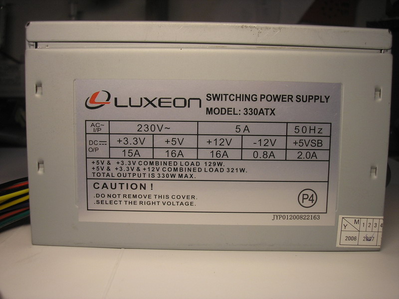

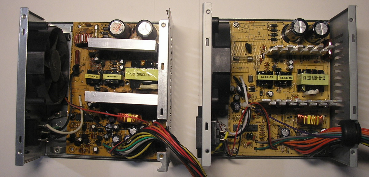

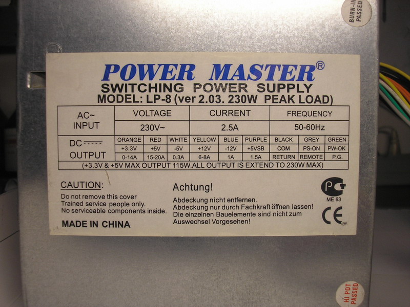

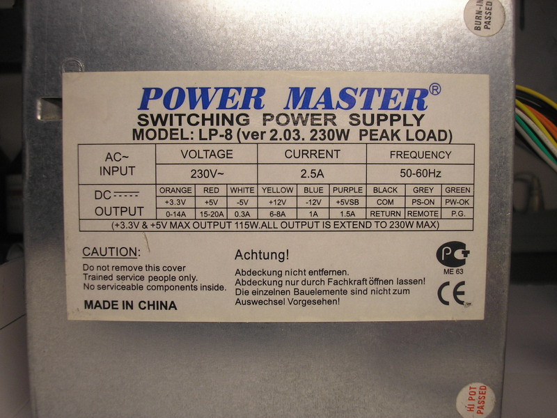

Притащили тут в ремонт блоки питания. Один PowerMaster(Мощный хозяин), второй Luxeon. Честно говоря, более люксион знаю как акустику , а тут блок питания. Одним словом меня поразило это китайское чудо. С точки зрения выпрямителей, так вроде мощности соблюдены. Но не более того.

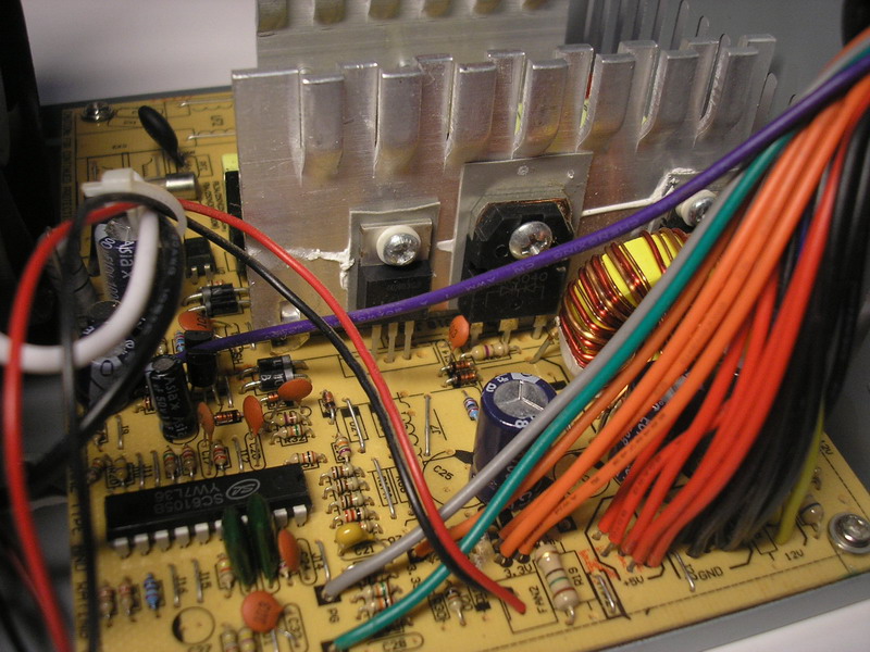

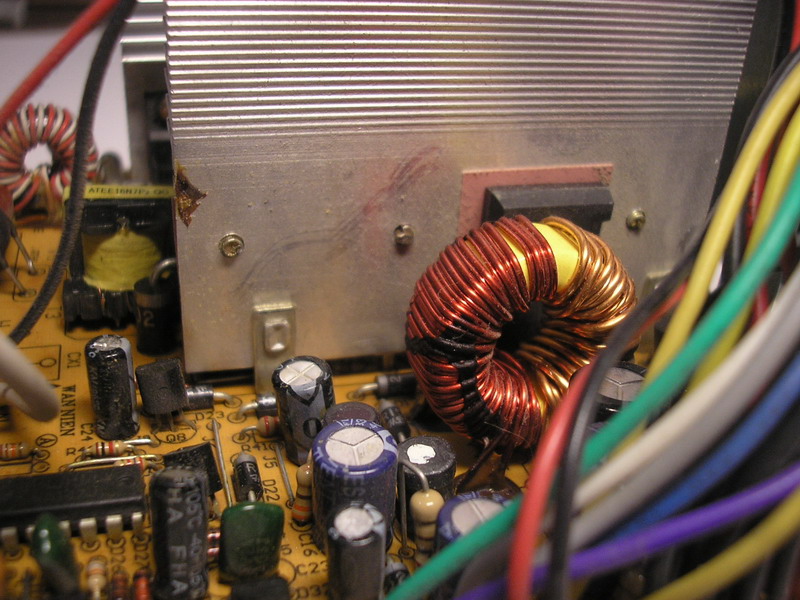

Мост по 5 ти вольтам действительно мощный.Но не следует забывать.Напряжение 3.3 вольта берется из источника 5 вольт. Схемотехника Сильного Хозяина такая же. Правда у Сильного Хозяина заявленно 230 вТ. Далее радиаторы. Люксион отличился. Еще бы прицепили все это на фольгу от кошоладки. Я правда умалчиваю об отсутсвующих дросселях. Отсутствуют они и там и там. А вот фильтр по питанию Люксион, вроде как должен был бы поставить. Иначе в нашу сеть такое дерьмо прет. Даже иногда внешние модемы не работают. Эпоха диалапа конечно отмирает, но всетаки.

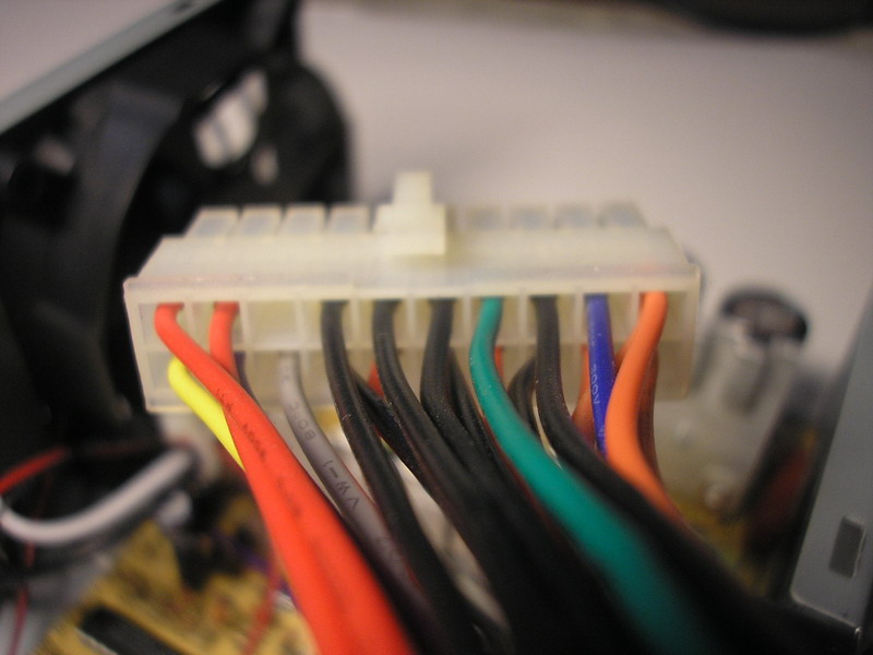

И вот самое главное чудо великой китайской инженерной мысли.Отсутствует питание минус 5 вольт.Может в китае минус 5 и не нужно, но на некоторые микросхемы это напряжение идет на подложку. Следовательно, иные платы могут с таким блоком вообще не запуститься.
