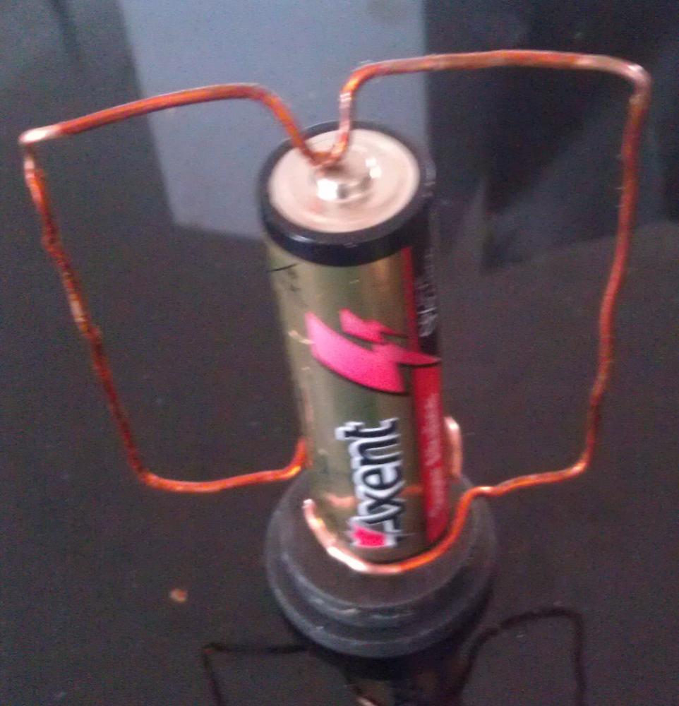

В этом опыте рамка должна вращаться вокруг батарейки, под которой прикреплен магнит.
Не вращается мой рамка-контур... Что не так?

Боря, нижние (закругленные) части рамки должны находиться в магнитном поле. То есть их нужно "обернуть" вокруг магнита, а не вокруг батарейки.

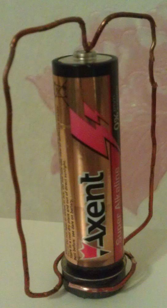

Сижу с ребенком в очередной раз на больничном, уже со скуки голова едет, что еще есть интересного?
Дома есть всякие магниты, батарейки, провлка, гвозди, мультиметр, светодиоды и старые игрушки.
В итоге не работает ничего (((( Опять что не так?

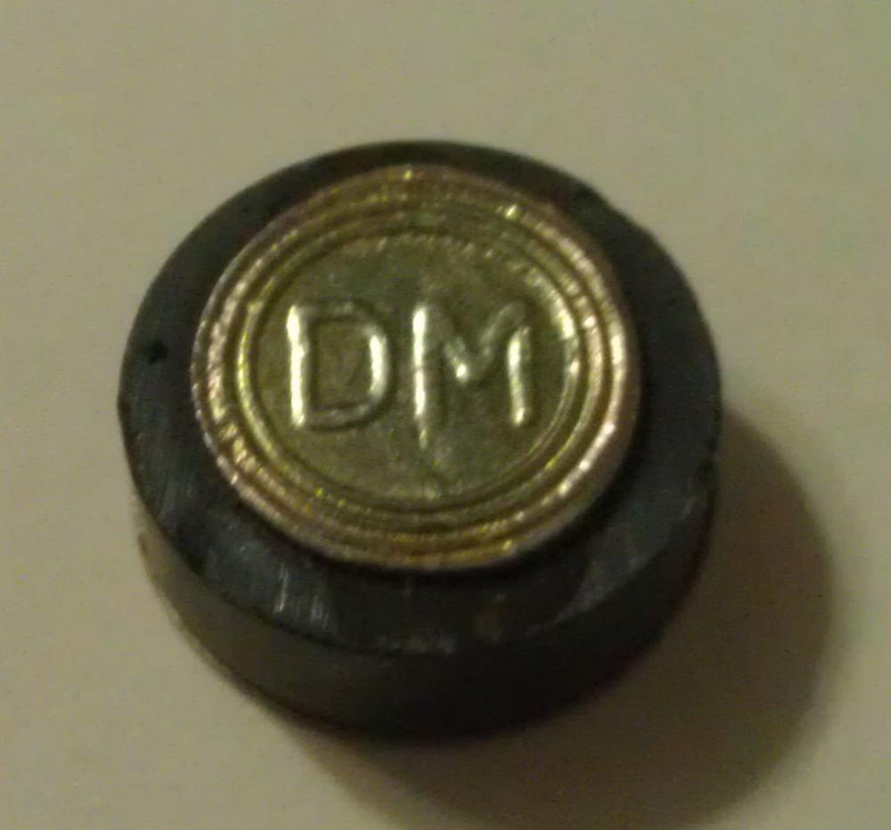

Боря, может дело в магните?
У тебя он ферритовый, а в ролике используют неодимовые

А не крутится, скорее всего, из-за сильного перекоса твоей рамки - должна быть выгнута почти идеально, иначе наводимая индукция в одной половине будет намного выше, чем во второй, и, поэтому, рамка тупо застынет в том положении, в котором ты ее одел на конструкцию.
И проволока у тебя не число медная, а сплав с ферромагнетиком, железом, никелем или какой-то сталью - это видно по слишком неестественно-красному цвету и по тому, что ты его ровно выгнуть не сумел (он жестче намного становится). Поэтому, т.к. сплав - это не молекулярное вещество, а смесь, тем его компонентам, которые тянут контур в одну сторону, противопоставляются те, которые тянут в другую - с учетом трения, сопротивления воздуха, силы реакции опоры (таки контур тоже какой-то вес имеет) и неровностью контура, ЭДС индукции существенно ниже горизонтальной проекции суммы векторов противодействующих сил.
Есть такие сплавы - они в военном производстве используются. У них высокая проводимость и слабое электромагнитное излучение, поэтому радары их хуже секут. Например, армейская полевка: ее хер порвешь или сломаешь, а по низкому сопротивлению она приближается к меди. Де-то шо-то подобное тебе и досталось. Вряд ли ты эту проволоку в магазине "Все для дома" купил ))).
+ ещё может быть проблема в зажитном лаковом покрытии проволоки, надо зачистить места контактов.

PMR, а почему Вы не сделали точно так, как показано в видео-ролике? То есть боковые части рамки оставить в ПВХ-изоляция, а концы провода идущие на магнит-хорошо зачистить от лака, рамку хорошо отцентровать, а батарейка должна быть новой. А, что касается провода, о котором пишут доценты и кандидаты ( у тебя в посту выше) то это вообще ))), ну в общем вся теория, что осталась со студенческой скамейки. Я к тому, что обыкновенный медный обмоточный эмаль-провод типа ПЭТ-155 легче найти под "ногами", чем тот, о котором пишут выше "ученые".

Народ, вроде уже написаны причины: сплав не тот, и, что важнее, контур неровный. Недимовые магниты - те же самые ферритовые, то бишь железно-никелевые, но с добавлением гомеопатических доз бора и неодима. Разницы нет. Одни сохраняют магнитные свойства 5-10 лет, другие 10-100. ПМР просто не успеет износить ферритовые, нафиг ему неодимовые? Они дорогие, между прочим, это редкоземельный металл.

Борис, попробуй сделать униполярный двигатель
https://youtu.be/watch?v=zmz
-------- Добавлено в 05:41 -------- Предыдущее было в 05:17 --------
Униполярный двигатель единственный, который вращается от постоянного тока.
Все остальные типы двигателей требуют ток переменный или прерывистый постоянный
В предыдущем двигателе все сильно зависит от качества исполнения: центровки, симметрии, зазоров. Нижние полукольца образуют импровизированный щеточный узел, т.е. там не должно быть постоянного контакта, а при вращении то одно, то другое полукольцо на некоторое время касаются магнита и замыкают цепь своей обмотки. т.е. полукольца должны быть зачишены полностью, хорошо повторять форму окружности и иметь мин. зазор, а не закорачиваться на магнит.
Ферритовые магниты для опытов не годятся.
