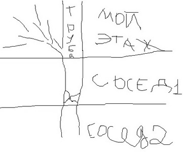

В общем такая ситуация.
Меняли трубы, я поставил полипропиленовые новые, а соседи снизу не захотели менять трубы, оставили старые ржавые.
После замены канализационной трубы, видимо от работ канализационная труба забилась ржавчиной, окалинами. Не у меня , а где то у соседей снизу.
Когда включили воду, то когда соседи сверху начали пользоваться водой, то вода начала заполнять трубу и стала вытекать из моей трубы, т.к. она была прикрыта заглушкой. В общем затопило несколько этажей снизу. Мастера в этот момент были этажем выше.
Кто виноват в этой ситуации?
С кого должны требовать за ремонт?

 14.07.2009, 22:20
V-P
Тут надо РАЗОБРАТЬСЯ с теми кто именно проводил РАБОТЫ, т.е. САНТЕХНИКИ, если окажется, что они левые, т.е. не сертифицированные, без лиценции, и прочих необходимых документов на сантех-работы, то будет ВИНОВАТ ХОЗЯИН квартиры, который их допустил. Соответственно, уже хозяин может ПОПЫТАТЬСЯ взыскать с работников.
В любом случае, нужна ЭКСПЕРТИЗА, например, с ЖЭКа и т.д., с составлением документа о причинах засора, затопления и т.д.
Кстати ЖЭКовцы, наверняка всё будут валить на новых русских, так как признавать старые трубы им не выгодно.
Экспертиза нужна по любому, причём не только причин, но и ПОСЛЕДСТВИЙ, т.е. что затоплено у соседей, на сколько денег ущерб и т.д.
Будет очень тяжело, и тут без хладнокровия не обойтись

Я сам позвонил в Жэк, и пришел сантехник с Жэка, перекрыл воду, познакомился с моими сантехниками.
В общем ошибка была, что не закрыли плотной крышкой выход с трубы, а понадеялись, что канализационная труба нормальная и не забита. Просто вставили тряпку с полиэтиленовым пакетом.
 14.07.2009, 23:23
V-P
Давление воды, не зависит от объёма, а зависит от высоты столба воды, не знать этого сантехники не могли.
Кстати присутствие ЖЭКовца, - это прекрасная зацепка, так как он был соучастником, и должен был принимать хоть какие-то меры по недопущению заливания соседей, - ну или типа того
Но в любом случае, перед соседями виноват будет хозяин квартиры
И взыщут они с него.
А вот дальше, или одновременно можно уже разбираться с сантехниками.
Засор трубы там не причём, так как если кто-то спускал резко воду в унитазе, изрядно накакав себе в унитаз, - то вот и естественная пробка
