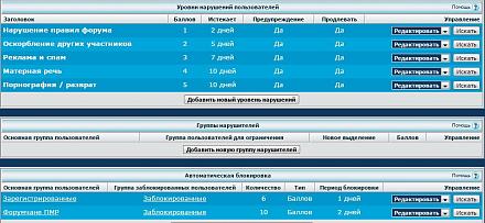

Вот текущие правила.
Название: Правила автоматической блокировки на форуме.jpg
Просмотры: 427
koplp по ним забанился
2.11.2015 Причина: Порнография разврат, Баллов - 5, Истекает - 22.11.2015
Но в правилах же предупреждение! А не бан.

Правила написаны на словах, а эти штрафы внесены программно в движок. Либо там, либо там подправлять надо. Но я бы не стал. Автобан - очень удобный инструмент для устранения гоп-спамеров.
-------- Добавлено в 12:14 -------- Предыдущее было в 12:11 --------
Сейчас у него
"Баллы нарушений" - 8,
"Нарушения" - 2.
Кто то понял логику работы автоблокировки??
Человек баниться на время действия нарушения, а не "Автоматическая блокировка"?
Нижнее нарушение - старое. Оно еще действует. Верхнее - 7 дней начиная с сегодняшнего. Старое истечет, а новое еще будет длиться. Срок по баллам не суммируется. Вообще, нахрена эти баллы - не понятно.

Нарушение действует - 10 дней.
Автоматическая блокировка - 1 день.
Mongoose, дай 2 раза "Реклама и спам" юзеру "koplp" ?

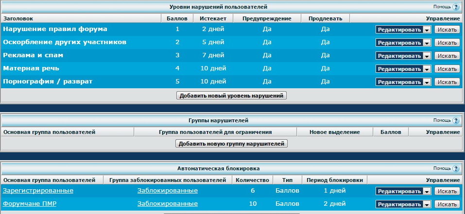

koplp ушел в бан 18.11.2015 по 25.11.2015. Нарушение - "Реклама и спам", 3 балла, действует 7 дней.
Но у него есть еще активное нарушение "Порнография / разврат", 5 балов, с 12.11.2015 по 22.11.2015.
Сейчас у него
"Нарушения" - 2.
Название: Просмотр нарушений пользователя.jpg
Просмотры: 489

По моим представлениям, форумчане ставят нарушения спамеру, он набирает балы.
Как только он набрал 6 баллов, он уходит в бан на 1 день, по правилу "автобана" выше.
Не ясно - как снимаются балы. По окончанию нарушения, или 1 дня автобана.
Но, видимо, я не так что то понимаю.
