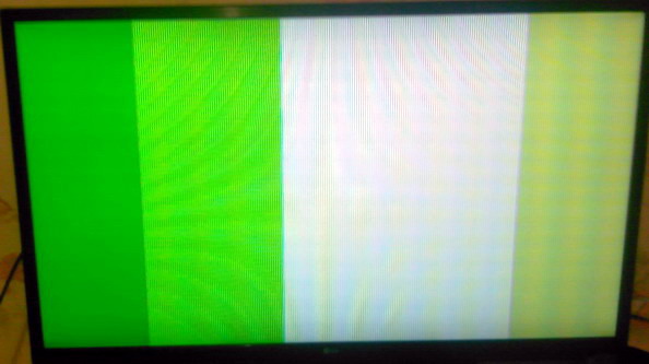

Вот взял уже другую видеокарту, к сожалению точно такой же модели, но дрова встали хорошо, на экране:

Остается переставлять винду, или менять железо (материнку).
 28.05.2013, 21:53
По умолчанию Re: Апгрейд компьютера под HD видео
Ответов: 43,367
Гуглил свою проблему с видеокартой, что сейчас стоит, кто то писал, что проблема была в плохо вставленном кабеле в видеокарту.
Так и оказалось.
Почему-то её для появления изображения нужно сильно-сильно прижать, подергать в разъёме.
Обычной вставки кабеля, как в ТВ оказывается мало.

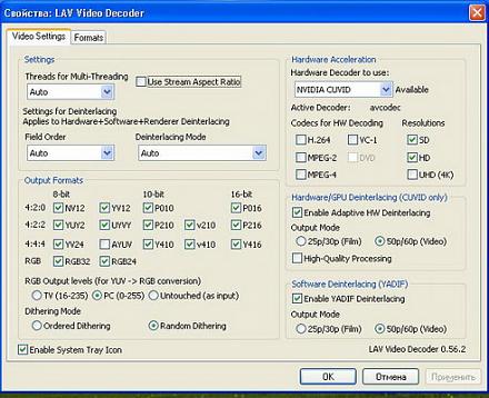

Сейчас через lav video decoder идет видео:
Название: lav video decoder.jpg
Просмотры: 1087

Раз уж видеокарта поддерживает аппаратное ускорение, то на скрине - нужно поставить все галки под надписью "Codecs for HW Decoding"
