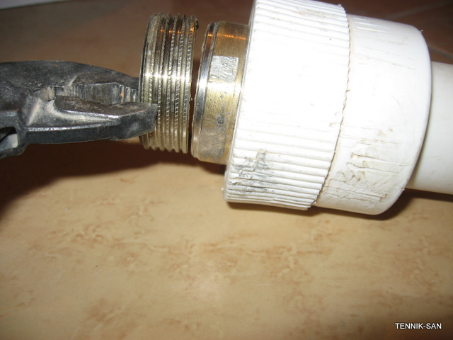

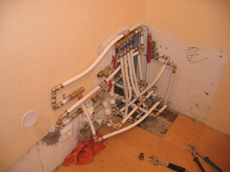

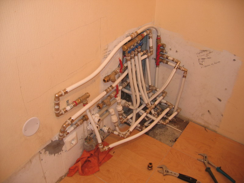

Когда у сантехников руки из ума растут, получается примерно так. На левой нижней фотке то, что называется паяльная губа. Такая штука происходит в случае, если трубу передержали на паяльнике и она оплывает, перекрывая проходное отверстие. Увидеть такой брак часто невозможно. Это недостаток полипропилена - человеческий фаактор. Нижняя правая - тут все понятно, таких сантехников надо лечить их же паяльником.

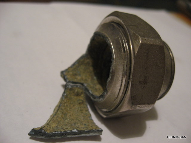

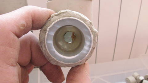

Косяки материала
