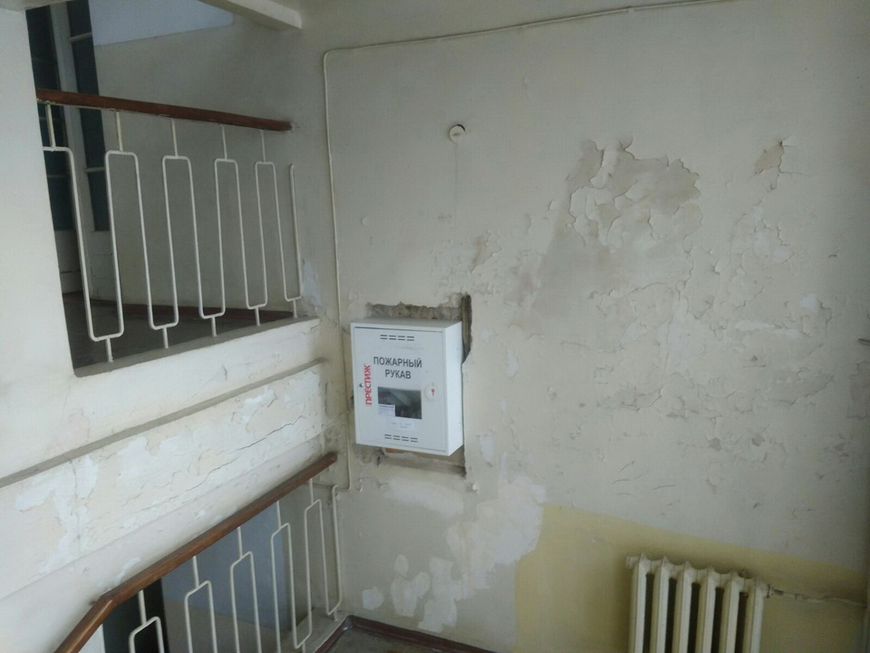

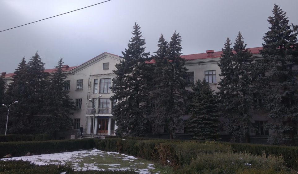

НИИ Сельского хозяйства ПМР - фото.
Название: Плакаты про мелиорацию и удобрения.jpg
Просмотры: 2049
Размер: 166.7 КбНазвание: НИИ Сельского хозяйства ПМР - Дворников.jpg
Просмотры: 2197
Название: НИИ Сельского хозяйства - Стена.jpg
Просмотры: 1649
Размер: 147.2 КбНазвание: НИИ Сельского хозяйства ПМР - трещина в стене.jpg
Просмотры: 1795

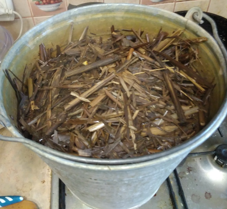

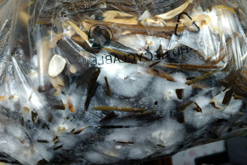

Отварил в ведре солому, чтобы уничтожить плесень и бактерии.
Это субстрат для грибов.

Это не плесень... Это как раз мицелий. Потом он будет образовывать примордии.
Мицелий вешенки разрастается.
Название: Мицелий в пакете с соломой.jpg
Просмотры: 1830
