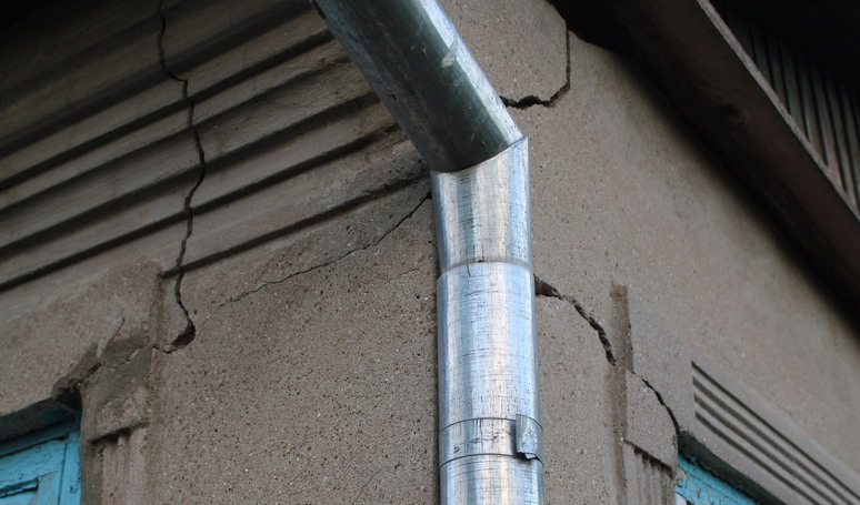

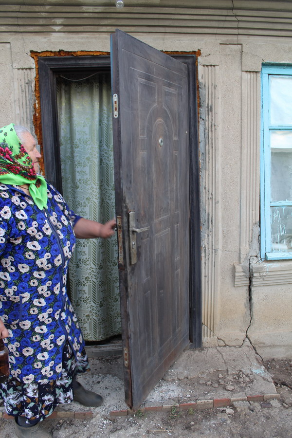

Одинокая бабушка Валентина Петровна с села Гиска. Насколько опасно жить в таком доме?

Похоже на просевший фундамент ((
Но нужно еще знать из чего сам дом. Трещины сквозные или нет. Топит их там или нет.
Бывает эти красавцы мастера так устанавливают двери, что потом дом ремонтировать нужно. Но замазывать цементом сверху точно смысла нет

Неплохо-бы маячки поставить, чтоб определить. прогрессирует-ли усадка строения, прежде-чем затевать ремонт!

Дом из чего строили? Из котельца? Если внешняя штукатурка посыпалась, так сбей и сделай по новой. Судя по фото жить можно спокойно еще лет 30.

Скорее всего этот дом из самана(лампача) - и никакого фундамента у него нет.А это шуба штукатурки -чисто декоративная...
