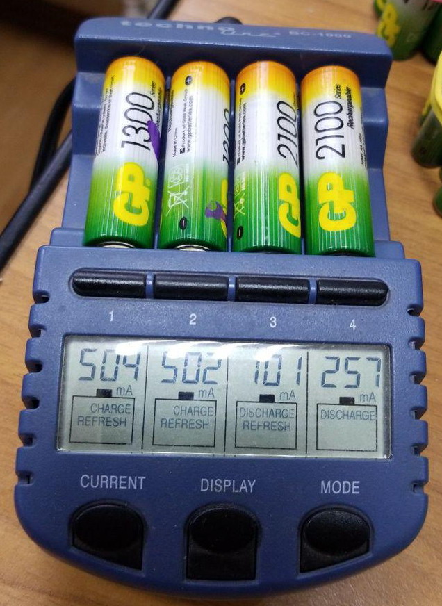

 21.11.2018, 15:23
Ответов: 43,373
Зарядное устройство Technoline BC1000 показывает, какая емкость живая у акка!
Название: Technoline BC1000.jpg
Просмотры: 1224
rozetka.com.ua/technoline_bc1000/p148760/

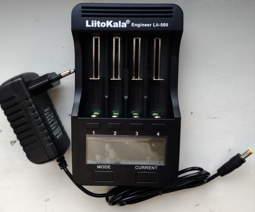

 08.01.2019, 22:57
Ответов: 43,373
Купил зарядку "Liitokala Lii 500" за 18$ - пока очень доволен.
Можно выбрать тип заряда, или "тренировки" для каждого аккумулятора.
Показывается индивидуально прошедшее время заряда и емкость акка!

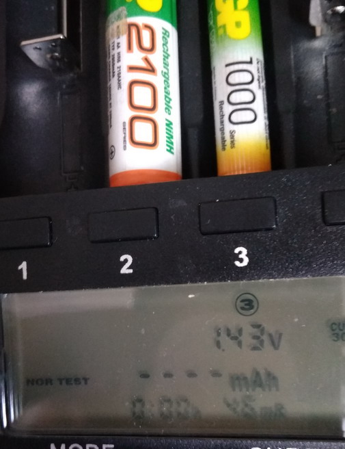

 01.02.2019, 10:53
Ответов: 43,373
Вопрос 1.
На зарядке в режиме норм. теста сначала пару часов может быть "----" в емкости, а потом уже идет заряд.
Это процесс полной разрядки акка?
Просмотры: 967

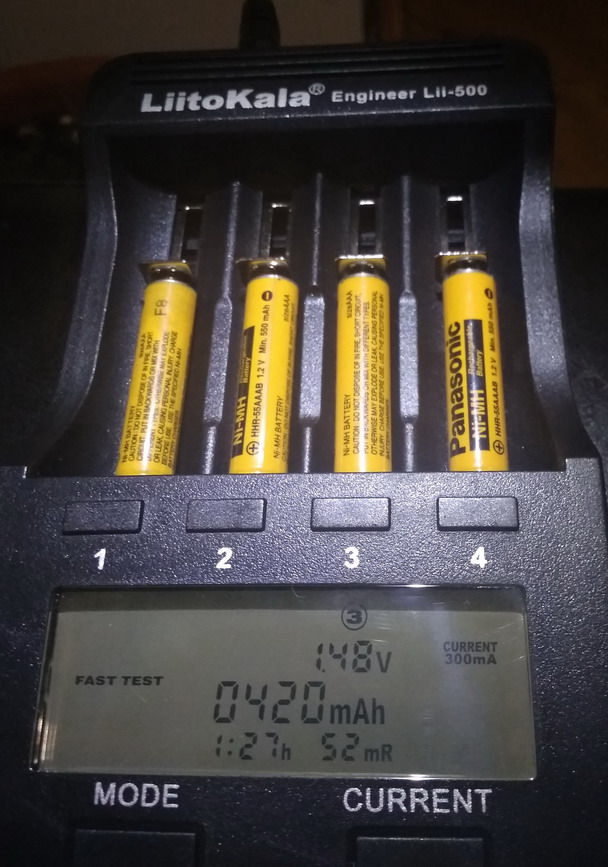

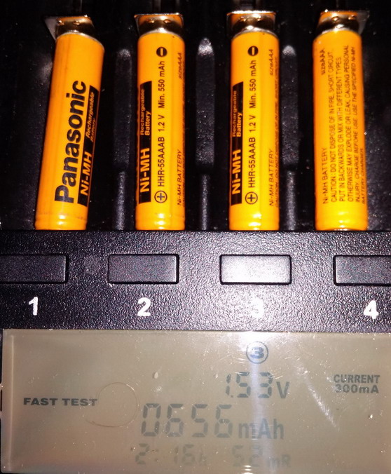

Вопрос 2.
Аккумулятор панасоник, емкость 550 ма/ч. Зарядка его заправила до 656 - почему?
Название: Аккумулятор Panasonic заряд.jpg
Просмотры: 996
