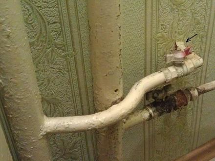

Посоветуйте, как бы правильно сделать, или просто вызвать сантехника? Кстати, если есть хороший - дайте номер.
Квартира родственников.
Забилась труба с горячей водой, скорее всего на повороте.
Название: Труба горячей воды.jpg
Просмотры: 1543
В стене - металопластиковвая или пластиковая труба. За стеной - ванная.
Где стрелка - есть гайка, после краника - тоже.
Можно снять самому этот уголок, но есть риск, что труба с пластика сломается.
Вариант - раздолбать чуть стену? А потом попробовать снять уголок.
Или?

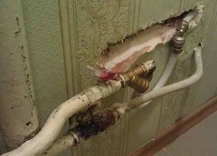

Спасибо Вите, рекомендовала хорошего сантехника. дал добро на размещение его телефона на форуме. Ремонт с материалом вышел в 350 рублей.

В руки бы этому Михаилу насрать. Эти углы он из-за эстетических соображений поставил? Почему тогда не четыре? Или вся фишка в загибе трубы на 180 градусов? PMR, у Вас же была проблема с забитым углом, а теперь их (углов) в 2 раза больше... Да и вид теперь прикольнинький. А ведь мог бы предложить за одно уж и краны поменять. ...Хотя конечно это в подвал бы пришлось идти, стояки перекрывать, а так через пол года опять его позовёте...

Он сначала выкл. в подвале воду зачем-то, потом снял трубу у краника, всё заменил.
В принципе логично сначала выключить краник, и если вода не течет, то не надо выкл в подвале воду.
Обычный жековский сантехник вообще не брался за эту работу.
Вложение 17353
Михаил - 0777 35603.
ХаХаХаХА
Михаилу срочно учиться,заказчики такую работу вообще принимать не обязаны.Хотя да,что заказчик хочет то мастер и сделает.
