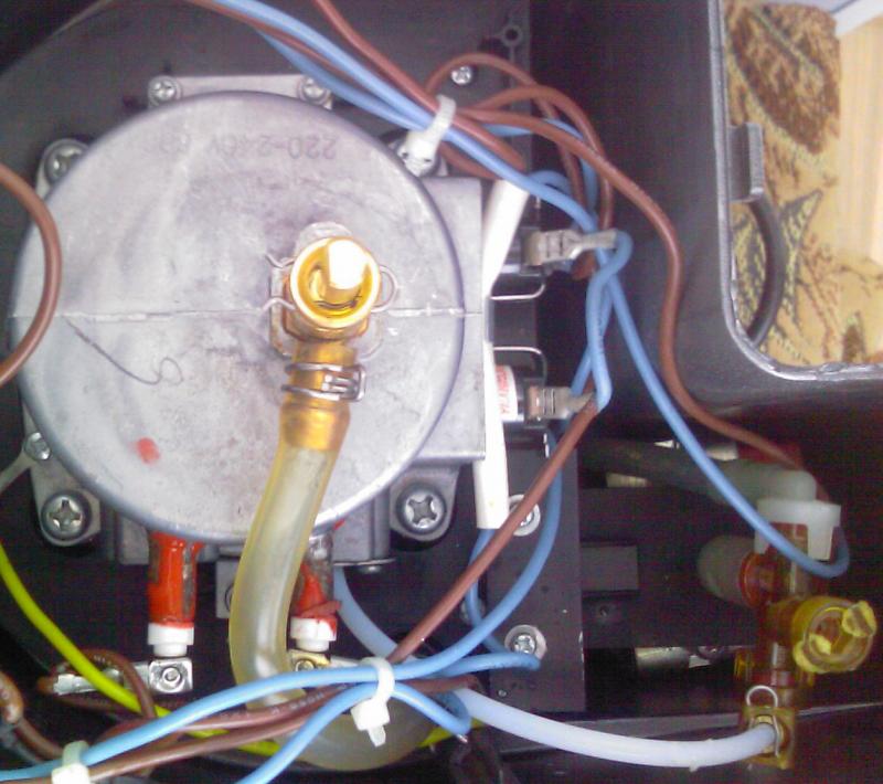

Вот сейчас сломалась моя кофеварка ALPINA SF-2812, видимо забилась часть, где вода закипает.
Кофеварки нужно иногда средством от накипи промывать?
Думаю - в ремонт, с учетом что новая стоит порядка 60 долларов, или купить новую турку для кофе?
PMR, ты опять как с Луны свалился.
Не знаешь какая жесткость воды в Тирасполе?
Никогда не наливал воду в электрочайник? Никогда не включал его? Никогда не кипятил в нем воду из под крана? Никогда на дно чайника не смотрел?
Детский сад, ей богу! Что еще ты в жизни не делал?
Знания - говно, умения - всё!

Ответов: 43,363
В кофеварку заливал воду с фильтра для жесткой воды "барьер".
Да и как то за срок службы раз 30 использовалась кофеварка.
1 раз с полгода назад средство от накипи залил, но вопрос - это надо делать? Может это средство внутри какую-то чувствительную резину разъедает.
Кстати, что то этот железный блок, где вода кипит не разбирается ))
Название: Кофеварка ALPINA SF-2812.jpg
Просмотры: 1655
Вложение 13171
Если заливал в кофеварку воду после кассеты Барьер для жесткой воды, то накипи не будет.
(проверено на себе! примерно на 60...90 литров водопроводной воды одной кассеты Барьер-6 хватает)
Если будешь из водопровода воду сразу в кофеварку лить, то нужно будет после каждого кипячения воды средством от накипи промывать.
Средство от накипи резину разъесть не может, обычно средство отнакипи - это сульфаминовая +лимонная кислота.
PMR (10.03.2014)
