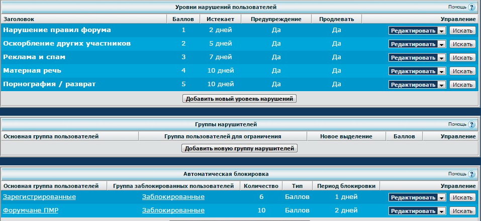

Блокировка включена, за 6 баллов - сутки бана даются автоматом.

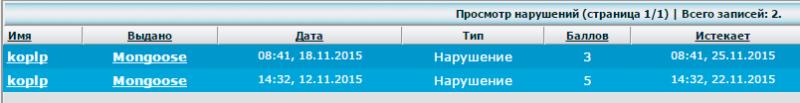

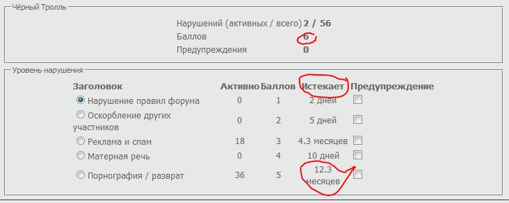

Чёрный Тролль http://forum-pmr.net./member.php?u=40302 Нарушения - 2, Баллы нарушений - 6, истекает 11:26, 05.11.2016
koplp http://forum-pmr.net./member.php?u=40273 Нарушения - 2, Баллы нарушений - 10 , истекает 14:32, 02.12.2015
Стоит правило, за 6 Баллов - 1 сутки бана. за 10 Баллов - 2 сутки бана.
Что то не так - у повторно наказанного нарушение истекает до постановки нарушения. Дата отсчета у ЧТроля - 26.09.2016...
 12.11.2015, 20:15
Год то 2016 указан.
Mongoose (12.11.2015)
 12.11.2015, 21:17
Ответов: 43,398
Точно, не заметил, значит на 10 месяцев банит... Знач понаблюдаем за юзером 2 еще.
Убрал лишнее правило "за 10 Баллов - 2 сутки бана."

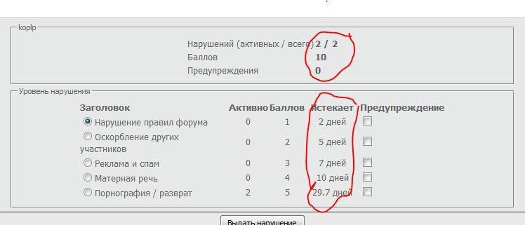

Нихрена ты не понял! Смотри сюда! Бан истекает, через 2 дня, и он саморазбанивается, но! Но сам срок нарушения, через гораздо большее количество дней! Т.е. форум считает, что он ещё забанен, потому как срок по его мнению ещё не истёк, хотя гражданин уже не в бане!

В общем, если сразу 2 нарушения выдать, то по окончанию первого нарушения человека разбанивает, и больше не банит, до окончания второго нарушения.
