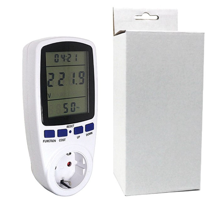

Берешь такую ерундовину , которая втыкается в розетку,а на ей - дисплей! С цифирками! Всё потребление видать. Демоны там внутрях. Электронные. Ходят от диодов к конденсаторам. И меряют,меряют..
Современный ПК в обычном режиме много не потребляет,не с пентиумом же.

Nexus писал (а) Посмотреть сообщение
Называется ваттметр бытовой.
