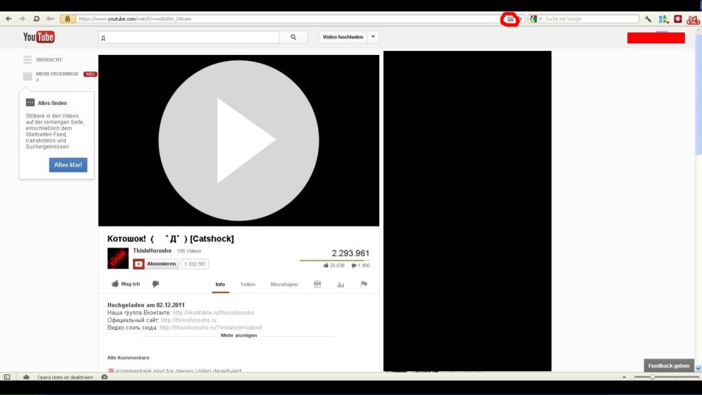

Проблема с flashplayer в Опере
к примеру так у меня выглядит клип в youtube
пока я не клилну на этот треугольник или на значок в адресной строке клип не воспроизводится.
то есть flashplayer plug-in не активирован.
где в настройках оперы можно его активировать на постоянной основе ?

Стоит AdBlock или NoAds + флэш-фильтр не отключен
миш, если AdBlock или NoAds это отдельные приложения, то не установлены они у меня.
что такое флэш-фильтр и где его отключать ?
-------- Добавлено в 23:39 -------- Предыдущее было в 22:23 --------
итак проблема решена. нужно было(в моём случае) пойти:
Настройки - Общие настройки - вкладка Расширенные в ней пункт Содержимое и убрать галочку в "включать плагины по запросу".
остальные галочки оставить.
отдельное спасибо Сладкой Вите за кооперацию и неоценимую помощь )

у меня было так: меню Инструменты - Расширения - отключить или настроить блокиратор рекламы, в них обычно есть фильтр для флэша, настраивается там же или при установке плагина
