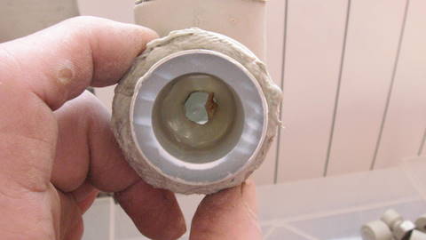

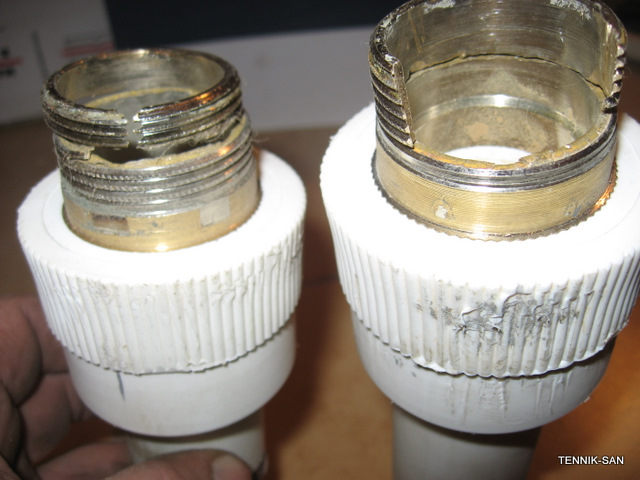

Косяки материала

Название: ПП фитинг.JPG
Просмотры: 981
ID:	10984   Нажмите на изображение для увеличения
Название: американка сгинла 1 год.jpg
Просмотры: 1158
