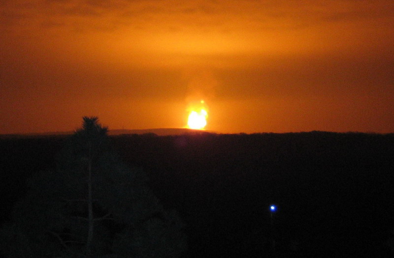

Мда. Многие жители города Бендер, да я думаю и Тирасполя, а тем более уж села Кицкан, наверняка проснулись сегодня с мыслью о не новом дне и новых делах, а думая, почему так рано и что это за шум? Поначалу я думал, что это сильный ветер, но выйдя на кухню посмотреть на стихию, я её не обнаружил. Потом пошёл на другой балкон и перед мной предстало... примерно то, о чём я говорил в комментах к предыдущему посту - ад...
Просмотры: 1769
а точнее аццое пламя, очень внушительной величины в районе горы у села Кицкан. %) Расстояние до пламени около 10 км по прямой видимости. Высота... сложно сказать, но около 50-100 метров.

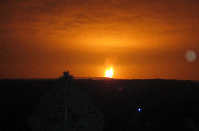

Просмотры: 1656
Сначала подумал, что это взрыв. И подумал, что сейчас должна будет подлететь ударная волна и начал к ней готовиться. Но присмотревшись, можно было увидеть, что пламя очень похоже на громадный горящий язык газа. Жаль, что батарейки от фотоаппарата были разряжены и пришлось снимать на мобильный телефон. Качество вышло не очень.
