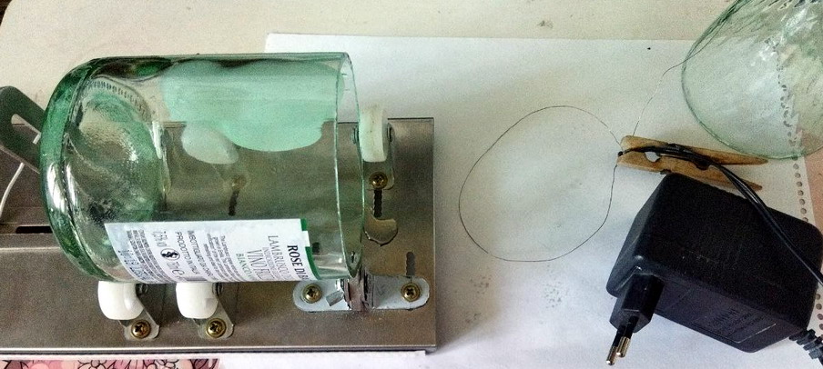

Пару лет назад я увидел в 5 карманов аппарат для разрезания бутылок и мне стало интересно попробовать разрезать самому стеклянную бутылку дома.
Я делал надрез - потом окунал бутылку в холодную воду, или сначала кипятком по линии надреза, а потом в холодную струю воды.
Результат - все бутылки просто раскалывались.
Так я разбил с 10-20 бутылок.
Просмотрел всё видео в интернете по данной тематике, всё чушь.
Потом я уже сделал так:
1. Сначала делаю надрез на ручном аппаратике алмазным наконечником.
2. На надрез у бутылки натягиваю вольфрамовую нитку и подключаю к блоку питания.
3. Через минуту убираю нить и подставляю под холодную струю воды надрез.
Бутылка раскалывается ровно по надрезу.

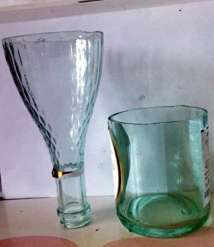

Результат разрезания бутылки отличный!
Название: Разрезанная стеклянная бутылка.jpg
Просмотры: 445
Вот мои инструменты.
Название: Как резать бутылки из стекла.jpg
Просмотры: 449

Смотрю - блок питания трансформаторный - правильно, импульсный бп может накрыться от таких процедур.
Осталось лишь края обработать.
Я такие стаканы не делал, но идея - норм.

Да, наждачной бумагой обрабатываю края за 2 минуты.
Снял обучающее видео по разрезке стеклянных бутылок.
Вроде всё понятно.
https://youtu.be/f1xb1xgK_VA
