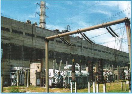

Выдача электрической мощности на электростанции осуществляется на напряжениях 110, 330 и 400 кВ с открытых распределительных устройств (ОРУ), расположенных с западной стороны главного корпуса.
ОРУ 110 и 330 кВ выполнено по схеме с двумя рабочими системами шин и обходной системой шин. ОРУ 400 кВ выполнено по схеме четырехугольника.
Связь между ОРУ 110 и 330 кВ осуществляется с помощью двух трехфазных автотрансформаторов по 125 МВА; между ОРУ 330 кВ и ОРУ 400 кВ — двумя группами однофазных автотрансформаторов по 210 МВА.
Два турбогенератора мощностью 200 МВт через повышающие трансформаторы мощностью 250 МВА подключены к шинам ОРУ 110 кВ, восемь турбогенераторов — 200 МВт через повышающие трансформаторы той же мощности подключены к шинам ОРУ 330 кВ. Два турбогенератора по 210 МВт подключены к шинам ОРУ 400 кВ через повышающие трансформаторы по 250 МВА. Два генератора газотурбинных установок (ПГУ) подключены через повышающие трансформаторы мощностью 80 МВА к обмоткам 35 кВ автотрансформаторов связи 400/330/35 кВ.
Собственные нужды электростанции обеспечиваются на напряжениях 6,0 и 0,4 кВ. Блочные трансформаторы собственных нужд включены в отпайки генераторного напряжения. Резервные трансформаторы собственных нужд питаются: один с шин 110 кВ, другой с низкой стороны (35 кВ) автотрансформаторов 1 -2 AT.

Пристанционный узел l-IV очереди
