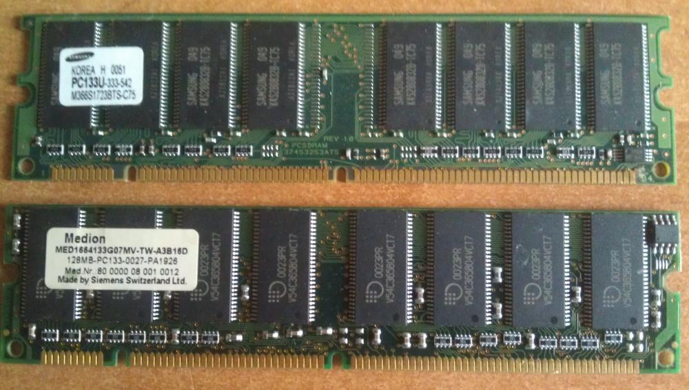

Что-то стоит сейчас память PC133U SDRAM. две планки по 128 метров. ))
Вложение 20907
Боевой маг 17.02.2017 02:25
PMR писал (а) (Сообщение 335847)
Хотя бы такой компьютер. Если есть старое ПО - вполне можно установить.
Вообще, каждый комп может справится с определенным спектром задач.
256 МБ оперативы - не самый худший вариант далеко. Что-то да они стоят.
Можно хрюшу на них поставить, office 2003, да много чего...
Duke_Cheb 17.02.2017 17:08
ДИММ обыкновенный. Не стоит ровным счетом ничего, т.к. компьютеры, работавшие с ними давным-давно вышли из использования. И если СИМы еще можно воткнуть в ооочень старые синтезаторы оооочень старых музыкантов для расширения памяти, то эту можешь на стеночку прибить или подарить любителям антиквариата).
PMR 18.02.2017 08:38
Как раз и висит на стенке на работе эта симка. ))
Фукс 18.02.2017 12:31
Мля, я за 200 рублей на днях продал комп с такой памятью.
-------- Добавлено в 12:31 -------- Предыдущее было в 12:19 --------
Так что кому-то антиквариат, а коиу-то выгода

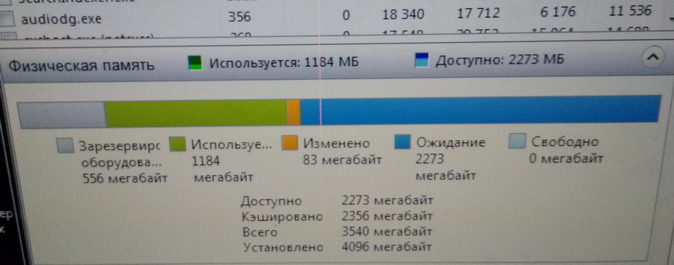

Вложений: 3
На компьютере когда установлена
1 планка памяти 4гб:

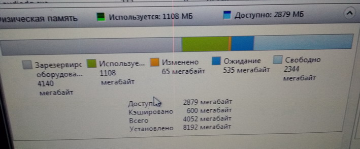

2 планки памяти по 4гб:
Вложение 27622

Что странно, когда 1 или 2 планки, то свободно 0 памяти.
Но когда вставлена видеокарта, то есть свободная память.
Планки памяти работают по отдельности.
Когда две планки памяти, то просто резервирование системой части памяти.

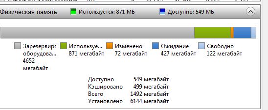

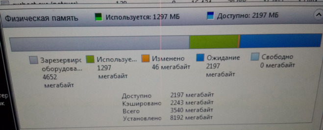

Вложений: 2
Вставил планки памяти 4 гбайт и 2 гбайт:
Разных производителей.
Вложение 27696
Одной фирмы.
Вложение 27697
Может еще важен порядок, в какой слот вставил.
