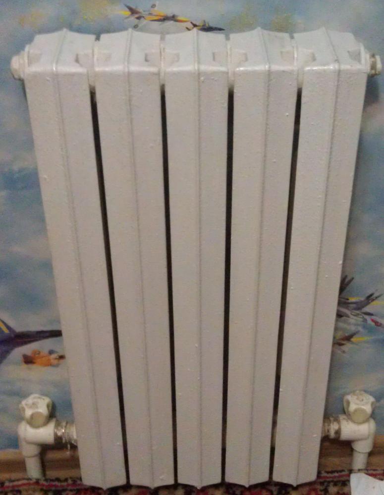

Самые лучшие батареи - чугунные, по сроку службы. Советские батареи - лучшие.
Сейчас делают с хорошим дизайном чугунные батареи.
Вложение 16907

PMR, на Вашей фотке подключение радиатора не айс. Вот правильный радиатор с правильным подключением:
http://s010.radikal.ru/i314/1509/6a/754643647fee.jpg
dgin 23.09.2015 10:58
PMR писал (а) (Сообщение 303685)
ну и как эта говняшка будет воздух греть? Включаем мозг и поднимаем знания по термодинамике и теплопередаче.
