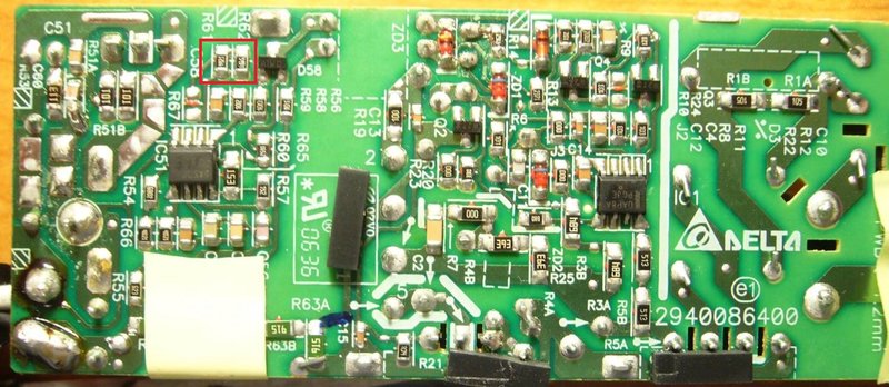

Очень распространенная модель - ASUS SADP 65KB B. Кроме Asus, ее выпускают также Acer и некоторые другие бренды.
Это чисто моя идея, что нужно заменить в этом БП, чтобы регулировать напряжение от 15 до 25 Вольт. Хотя я не специалист в электронике, и это просто хобби, на которое я больше трачусь.
Надо заменить R61 и R62 (они параллельно подключены, обведены красным на фото). Заменяете их переменным резистором на 10 кОм, только выкрутите его на максимум. Это даст 5 Вольт (нестабилизированных), медленно крутите переменный резистор против часовой стрелки, и напряжение будет возрастать. Примерно на 15 Вольтах напряжение идеально стабилизируется и можно его повышать. Больше 24 В нельзя, потому что там электролиты на 25 Вольт. В идеале их заменить - хотя бы на 35-вольтовые (той же емкости примерно или чуть больше).
В общем, можно получить любое напряжение в диапазоне 15-25 Вольт (выше не проверял).
На фото обвел красным эти 2 резистора, которые надо поменять на один 10-килоомный.
Если знаний 0 по импульсным блокам питания, то лучше не лезьте, там опасное напряжение в высоковольтной части. Работы проводите только под руководством опытного мастера.
Вложение 28981

Может, кому-то удастся стабилизировать (без заморочек) диапазон 0-15 В при такой переделке.
То, что выше 15 В - стабильно под нагрузкой, то, что ниже 14.5 В - нет.
Если стабилизировать этот диапазон напряжений, то будет вообще отличный лабораторный блок питания.
