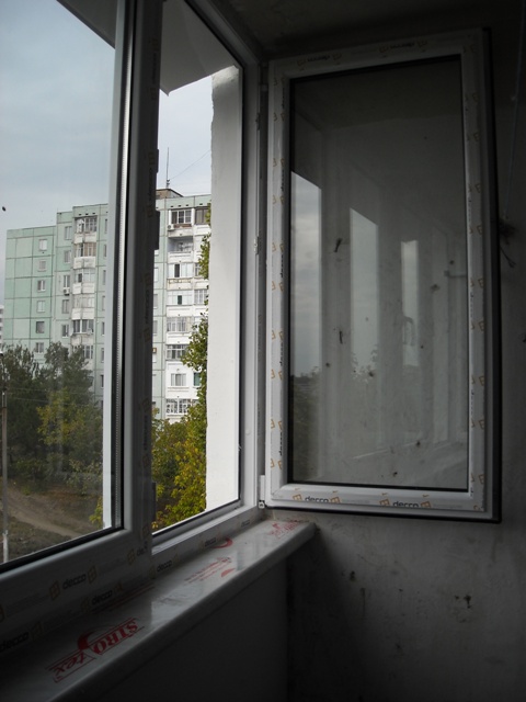

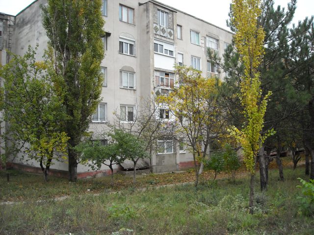

Родная Природная 20.07.2010 22:07
Вложений: 2
PMR писал (а) (Сообщение 59626)
И что на балкон на этаже устанавливают роллеты?
А к чему их монтируют?
Админ, ты с Луны свалился??? Я же показывала фотки!!!
Вложение 2287
Вложение 2288

Родная Природная 30.08.2010 14:41
vedded писал (а) (Сообщение 66523)
однокамерных ПВХ окон нет, есть 2-х, 3-х, 4-х, 5 камерные окна....
Скажите, а на фото стеклопакеты какие?
Судя по описанию, например, мансардных окон (ну там же тоже стеклопакет, инертн газ и т.д.) они под двух-, трёх-, и т.п. камерные не подходят. Лишь под ОДНОкамерные.
http://i079.radikal.ru/1008/3f/86c218a02923.jpg
http://s39.radikal.ru/i083/1008/15/fda171fa03e4.jpg
...оснащено двухкамерным морозостойким стеклопакетом, состоящим из 3-х закаленных стекол,...
Двухкамерный суперэнергосберегающий морозостойкий стеклопакет (4HT - 10 - 4H - 10 - 4HT), состоящий из трех закаленных стекол (H). Внешние стекла имеют низкоэмиссионное покрытие серебра (T).
Судя по всему, на фото у меня однокамерный стеклопакет, т.к. состоит из 3-х стёкол, меж которыми инертный газ.
