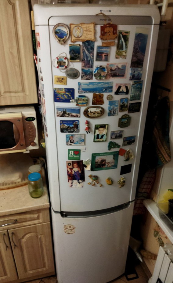

PMR 04.02.2014 17:37
Re: Ремонт холодильников в Тирасполе.
В общем, снова сломался холодильник, дал мастеру - сказал что клапан (переключает холод между морозилкой и основной частью) забился и его надо менять.
Но клапана для моей модели холодильника у него нет, и вообще они ломкие, и он предлагает за 130 долларов заменить электронику частично на механику, убрать клапан и еще что-то. И всё будет надежно.
Модель холодильника - indesit pbaa 34 v
WoWaN писал (а) (Сообщение 234413)
Вот подсказали мастера 7-12325 Андрей
Мне как раз его и подсказали тоже. Это его ответ я написал.
PMR 06.02.2014 00:52
В общем я удивлен очень этим мастером Андреем (общался с его сыном только).
При осмотре холодильника дома он сказал - тут или клапан или электроника, электронику у нас спец протестит.
А когда возвращал холодильник, сказал - у нас нет тут в ПМР оборудования такого для тестирования даже, и что холодильник никто не тестил.
Мастер (младший) с папой как то визуальным осмотром что ли у себя в мастерской решили, что это клапан сломан, которые они не ремонтируют почему-то.
На вопрос - "как именно определили, что клапан сломан", я внятного ответа не получил.
В общем мне не понятно, зачем было вообще забирать холодильник на осмотр с квартиры. Из-за 100 рублей?
И еще не понятно, как может быть сломан именно клапан а не электроника, если холодильник не выключается регуляторами?
Это явная эдектроника!
А за 130 баксов сделать из нормального холодильника - советский, какой-то бред же.

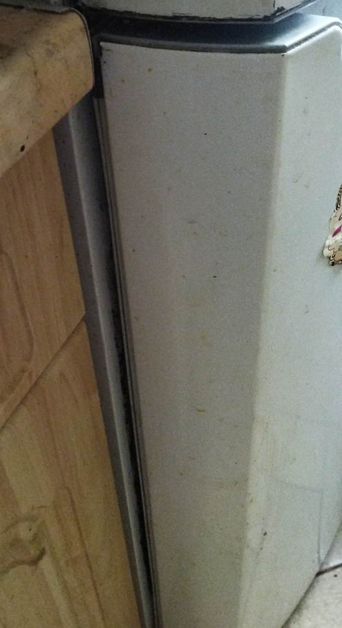

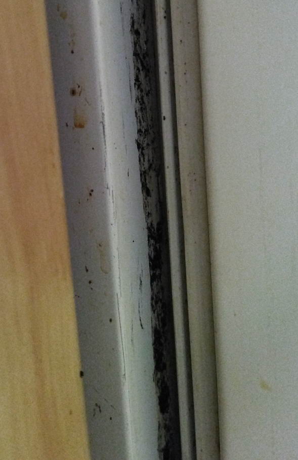

PMR 11.02.2023 16:31
Вложений: 2
В холодильнике в морозильном отделении стала плохо закрываться дверь.
Из-за этого быстро всё во льду. Что можно сделать?
Вложение 28973Вложение 28974
Kotik 12.02.2023 21:01
PMR писал (а) (Сообщение 418501)
Что можно сделать?
купить новый, который будет употреблять в 2-3 раза меньше электроэнергии которую ты так пытался экономит.
PMR 13.02.2023 10:33
Я не любитель выкидывать вещи, которые можно отремонтировать. Как бы 1/3 холодильника - это морозилка. А 2/3 - работает всё отлично, обычное отделение.
Мастер посоветовал протереть место стыка двери уксусом.
А за счет чего происходит прижатие двери к холодильнику?
Я заказал на Джуме магнитную ленту - приклею её к двери.
Kotik 13.02.2023 13:46
PMR писал (а) (Сообщение 418517)
Я тоже, но уже сам вид этого холодильника заставил бы меня его выкинут (ржавые двери это просто ужас - сколько ему лет ??) А во вторых такие старые холодильники берут в 2-3 раза больше электроэнергии чем современные. (700-900 кВч в год вместо 250-300) Через 3 года у нас он откупится на самых счётах за светло. Конечно у вас другая экономика и при почти бесплатном электричестве луче использовать холодильник даже из сталинских времён чем купит новый. Но ты же борец за экологию? ;))

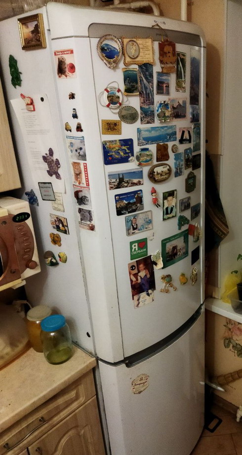

PMR 15.02.2023 13:48
Вложений: 2
Вот фото моего холодилька "Индезит" в рост. Ничего он не ржавый. Я двухсторонним скотчем сначала обклеил место стыка с дверью - ошибка.
Вложение 28976Вложение 28977
