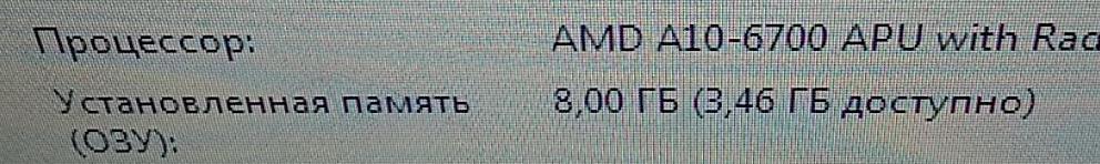

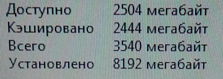

PMR 16.01.2020 16:45
Вложений: 2
Проблема с опреативной паматью такая:
Вложение 27329
Вложение 27330
Реально 2 планки по 3 Гб, но пишет что доступно 2-3 гига/
средствами dxdiag показывает - 4 гига под драйвера.
Что может быть?
V0ffka 16.01.2020 17:44
PMR писал (а) (Сообщение 403931)
Боря, ты чего это?!
поставь винду 64бита
VIGO 17.01.2020 07:32
По памяти и видимости её ещё можно покурить эти статьи -
**************moyo.ua/news/chto-delat-esli-windows-ne-vidit-vsyu-ozu-4-prichiny-i-puti-resheniya.html
**************moyo.ua/news/kak-nastroit-operativnuyu-pamyat-v-biose-instruktsiya-v-4-prostykh-razdelakh.html
http://pk-help.com/workstation/windows-will-not-see-ram
-------- Добавлено в 07:32 -------- Предыдущее было в 07:28 --------
и не забывать о БИОСе: настройки параметра Memory Remap Feature
PMR 17.01.2020 15:52
Да, забыл написать, винда 64 само собой, которая видела ранее 8 гиг памяти.
Kris 18.01.2020 17:28
Что может быть?
У меня был когда-то такой случай. БИОС видел 16 ГБ памяти а Винда 8...чего я не пробовал...и наконец тупо поменял памяти на плате местами - и всё проблем решился. Попробуй может тебе тоже поможешь.
V0ffka 18.01.2020 19:34
PMR писал (а) (Сообщение 403945)
ну, тоды по методу Криса, а если не поможет, то первая ссылка у Виго
Duke_Cheb 24.01.2020 22:44
Процессор снимался/устанавливался обратно? Я бы осмотрел ножки, возможно, проблема с контроллером памяти, если какая-то обломана или погнута.
