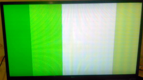

PMR 28.05.2013 09:33
Re: Апгрейд компьютера под HD видео
Вот взял уже другую видеокарту, к сожалению точно такой же модели, но дрова встали хорошо, на экране:
Вложение 11887
Остается переставлять винду, или менять железо (материнку).
PMR 28.05.2013 21:53
Гуглил свою проблему с видеокартой, что сейчас стоит, кто то писал, что проблема была в плохо вставленном кабеле в видеокарту.
Так и оказалось.
Почему-то её для появления изображения нужно сильно-сильно прижать, подергать в разъёме.
Обычной вставки кабеля, как в ТВ оказывается мало.

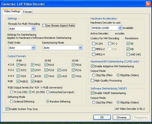

TheTeacher писал (а) (Сообщение 222865)
Что касается видеоплеера - тут скорее от ОС зависит (XP SP3 и выше с дровами) - KMPlayer, Media Player Classic, VLC - играют "на ура".
Из кодеков - K-Lite Mega Codec Pack + Core AVC и Core AAC + Win Media Player 11
Плэеры:
я люблю LA.
Проигрыватель Windows Media - не показывает изображение
Win Media Player 11 - просит лицензию на винду.
Кодеки:
Core AVC - платный.
Core AAC - для звука?
Сейчас через lav video decoder идет видео:
Вложение 11888
TheTeacher 29.05.2013 12:46
Core AVC лежит на рутрекере (да и не только) с ключиком.
Раз уж видеокарта поддерживает аппаратное ускорение, то на скрине - нужно поставить все галки под надписью "Codecs for HW Decoding"
