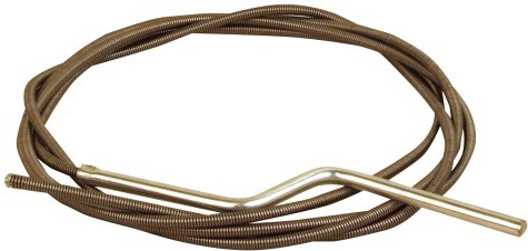

Думаю, советский чугун. А трос - это как? только не смейтесь:ah:

Возможно у соседей есть трос или у хозяев съёмной Вами квартиры. Вот посмотрите как он выглядит.
Вложение 1554
Трос сантехнический.
Жидкость тоже хорошо, но это устраняет следствие, а не причину....

Трос помогает во всех случаях.
Преимущество троса в том, что НИЧЕГО НЕ НАДО РАЗБИРАТЬ !!!
Трос всовывают вращая вокруг оси, вращение троса передается аж до его всунутого кончика, таким образом трос не просто всовывают, а одновремено или поочередно всовывают и вращают, при этом вращаясь, трос находящийся в трубе соскребает всякий налет со стенок прочищаемых труб, - желательно чтобы лилась вода при этой процедуре.
Проще и эффективней троса - ничего нет, ну разве что трос с микро видеокамерой и манипулятором форм и изгибов, как у врачей лечащих и оперирующих людей без больших скальпельных разрезов :ab:
Простой трос можно сделать и самому, для этого нужно посетить рынок по продаже старых бэушных мото-мопедных железяк, там таких всяких тросов полным полно :ab:
