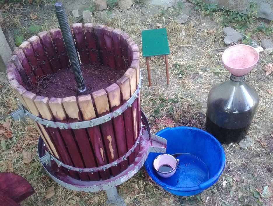

Мой опыт:
Сбор винограда "баку" в 10-ых числах сентября, сразу теербилкой его.
Через 5 дней слили с бочки и в тяск.
Вложение 27138
Через 40 дней в незакрытых бутылях будет вино.

В общем, скисло у меня вино.
- Виноград перетеребил, 5 дней бродил в бочке (синяя обычная пластиковая бочка, бочку мыли, чистая. может быть не пищевой пластик бочки виноват?).
Родственники сказали - вкус браги хороший.
- слил в бутыля, поставил в подвал, через месяц пробую, как уксус.
Вот совет:
5 дней со сбора, или начало брожения? Возможно было очень тепло и сок перебродил очень быстро, при этом сахарозность винограда была маленькой. То есть за 2-3 дня сахар превратился в алкоголь, а остальное время вино уже тянула кислинку с жмыха. Думаю что вино можно пить, просто оно слишком кислое получилось.
Можно попробовать в литровой банке(с вином) добовлять сахар, до приемлего вкуса. Если выйдет что-то годное, то пересчитать количество сахара для бочки. Но тут нужно осторожно и не спеша всё делать, в тепле возможно начнёт дображивать добавленный сахар. А может и не будет, если процент алкоголя достиг 12-14% брожение останавливается. Нужно измерить алкоголь в вине, и дальше играть с сахаром - экспериментировать. Хотя лучше технолога найти.
- добавил сахар в литровую банку этого вина и поставил в шкаф дома, вино бродить не начало.

при доспупе кислорода в брагу активно размножаются аэробные бактерии, перерабатывающие бесценную спиртяку в огромное кол-во бесполезного уксуса.
потому бутыля закупоривают, делая гидрозатвор для отвода CO2
PMR писал (а) (Сообщение 402737)
полагаю, что теперь у тебя много уксуса. а он бродить не будет...
купи спиртовой ариометр - он покажет ест ли вооще там спиртяка

Уточнил, что в бочке брага должна стоять 3 дня, максимум 4. И брагу надо 3 раза в день помешивать.
А у меня бочка стояла 5-6 дней и брагу никто не мешал.
Теперь думаю, сразу теребить виноград и выжимать сок, а уже сок в небольшой емкости дома в тепле продержать для брожения.

6 дней мало, что бы перепаботать брагу на спиртяку и спиртяку на уксус.
дело в другом - доступ кислорода.

Если на поверхности образовалась пленка, то вино зауксусилось, никакой сахар уже не поможет.
5 дней - это много, сливать надо раньше, тем более чистый Бако.
-------- Добавлено 30.10.2019 в 00:03 -------- Предыдущее было 29.10.2019 в 23:59 --------
PMR писал (а) (Сообщение 402822)
Надо помешивать, но уксус не из-за этого.
И это правильно!
