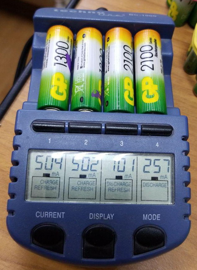

PMR 21.11.2018 15:23
Зарядное устройство Technoline BC1000 показывает, какая емкость живая у акка!
Вложение 25872
rozetka.com.ua/technoline_bc1000/p148760/

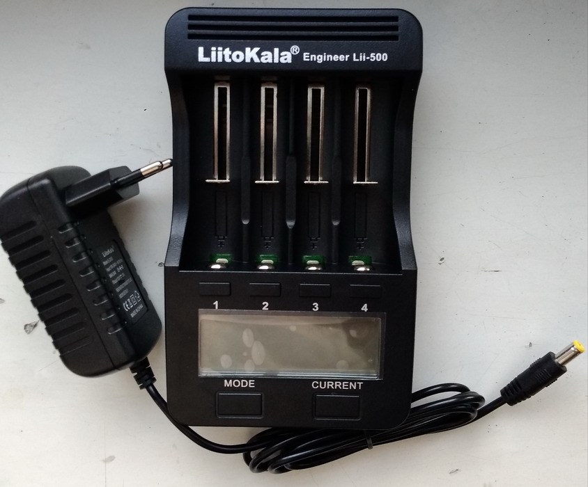

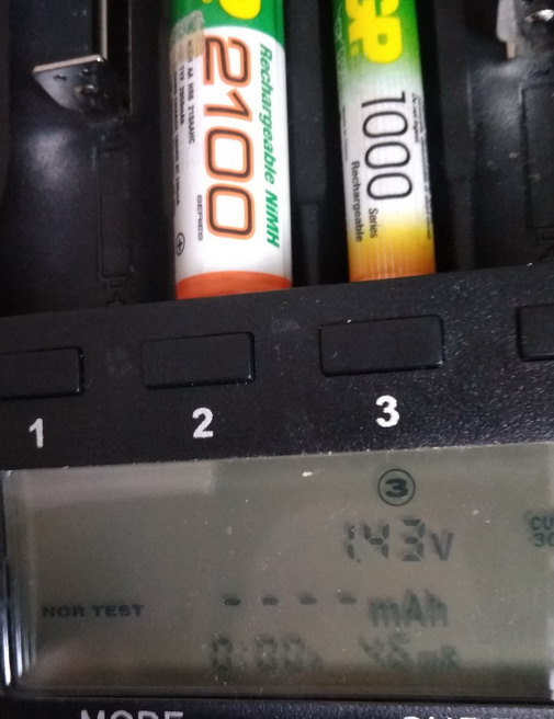

PMR 08.01.2019 22:57
Вложений: 2
Купил зарядку "Liitokala Lii 500" за 18$ - пока очень доволен.
Можно выбрать тип заряда, или "тренировки" для каждого аккумулятора.
Показывается индивидуально прошедшее время заряда и емкость акка!
Вложение 26272
Вложение 26273

А есть универсальные зарядки и тестеры для телефонных аккумуляторов?
Liitokala Lii 500 - тоже умеет заряжать акки аа, ааа, 1860.
Вот только странно, что
FAST TEST
NOR TEST
- оба заканиваются буквально за 1-3 часа.

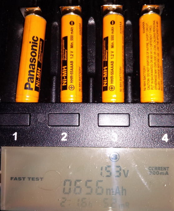

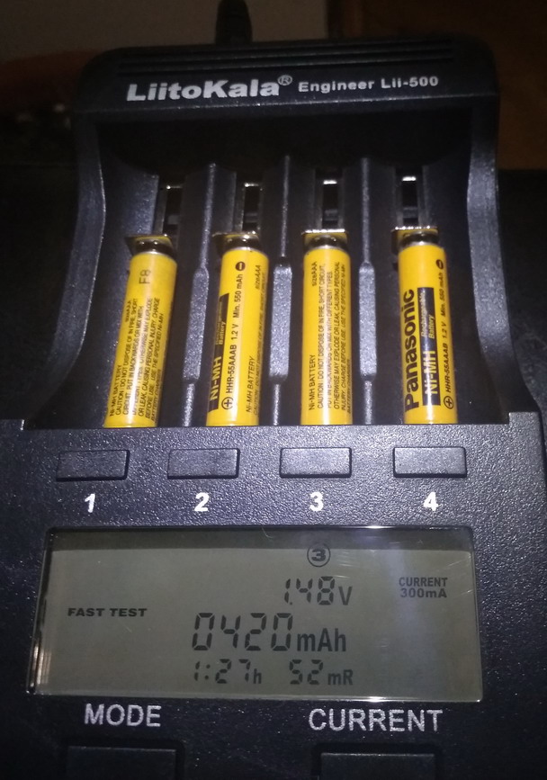

PMR 01.02.2019 10:53
Вложений: 2
Вопрос 1.
На зарядке в режиме норм. теста сначала пару часов может быть "----" в емкости, а потом уже идет заряд.
Это процесс полной разрядки акка?
Вложение 26325
Вопрос 2.
Аккумулятор панасоник, емкость 550 ма/ч. Зарядка его заправила до 656 - почему?
Вложение 26326
