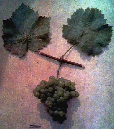

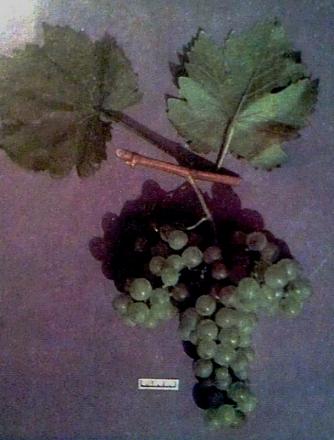

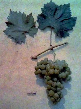

Сфоткал с молдавской советской энциклопедии все сорта винограда, которые выращивались в Молдавии времен СССР. Интересно, что больше не выращивают, а что осталось у нас?
Сорта молдавского винограда
Алиготе
Просмотры: 1737
Жемчуг Саба
Просмотры: 1826
Каберне Совиньон
Название: Каберне Совиньон.jpg
Просмотры: 1669
